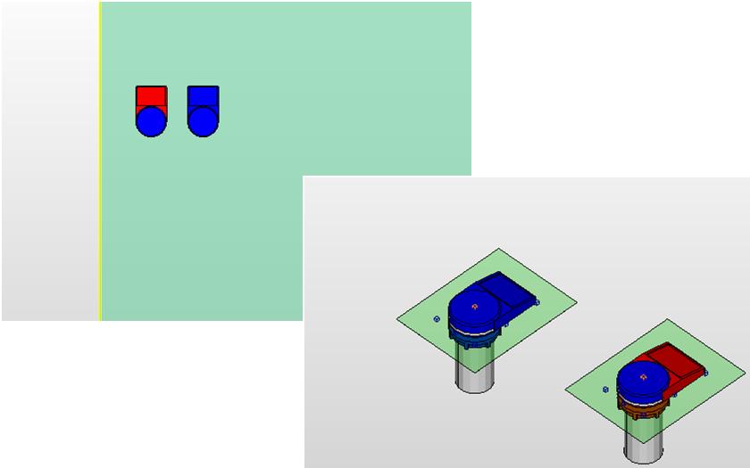

Hallo zusammen!
Ich möchte zwei verschiedene lampen erhalten: blau und rot.
1. Ich erstelle 3D-Makros "Blau lampe", dann speichere das Makros lamp_blau.ema.
2. Ich ändere die Eigenschaft "Farbe" an rot, dann speichere das Makros lamp_rot.ema.
3. Nun kann ich nicht in einen Bauraum verschiedene Lampen anstecken - die Farbe des ersten Einsatzes, die anderen sind in der gleichen Farbe erhalten.
Kann mir jemand dabei helfen???
Danke für Eure Antwort und entschuldigen Sie bitte für mein Deutsch (ich bin aus Ukraine)

habe mir das mal angesehen mit Version 2.1 Beta1.
Habe das gleiche Problem wie Du beim einfügen der Lampen - ist immer die gleiche Farbe
Ich habe dann die Farben am Makro verändern versucht - es hat sich bei mir allerdings nur die Farbe das Bezeichnungsschildes verändert  - das hat dann aber beim Einfügen Funktioniert (siehe Anhang)
Leider, mehr kann ich auch nicht dazu sagen.
