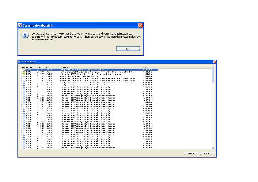

EplanFehlermeldung.pdf
Ich musste ein Schaltzeichen im Projekt als Symbol erstellen. Über Dienstprogramme > Symbol > neu, habe ich es gezeichnet. Dazu habe ich über den Symbolexplorer ein ähnliches Symbol eingefügt und weiter bearbeitet. Über Strg+M+D wurde dem Symbol ein neuer Name zugeordnet. Danach habe ich unter "schließen" das Menue verlassen. Daraufhin wurde die Bibliothek "eigene Symbole" abgeglichen. Dabei wird die erste Meldung des Datei-Anhangs angezeigt. Wenn ich aber den Symbolexplorer starte, wird das Schaltzeichen nicht gelistet. Gehe ich unter "Symbol öffnen", wird es angezeigt und ich kann es öffnen. Wie kann ich diesen Fehler beheben? Vielen Dank.

erstellt am: 14. Apr. 2011 11:48    Editieren oder löschen Sie diesen Beitrag!  <-- editieren / zitieren -->   Antwort mit Zitat in Fett Antwort mit kursivem Zitat    Unities abgeben: 1 Unity (wenig hilfreich, aber dennoch)2 Unities3 Unities4 Unities5 Unities6 Unities7 Unities8 Unities9 Unities10 Unities Nur für compaq 10 Unities + Antwort hilfreich
Symbolbibliothek über Dienstprogramme/Stammdaten/Symbolbibliothek schließen und dann Stammdatenabgleich durchführen
hat bei uns (meistens) funktioniert

erstellt am: 14. Apr. 2011 11:55    Editieren oder löschen Sie diesen Beitrag!  <-- editieren / zitieren -->   Antwort mit Zitat in Fett Antwort mit kursivem Zitat    Unities abgeben: 1 Unity (wenig hilfreich, aber dennoch)2 Unities3 Unities4 Unities5 Unities6 Unities7 Unities8 Unities9 Unities10 Unities Nur für compaq 10 Unities + Antwort hilfreich
Hallo compaq,
kopiere einfach mit dem MS-Explorer die Symbolbibliothek von den Stammdaten in dein Projekt.
(Deine Symb-Bibl im Projekt ist nicht kompatibel aufgrund mehrerer Änderungen im Symboleditor)

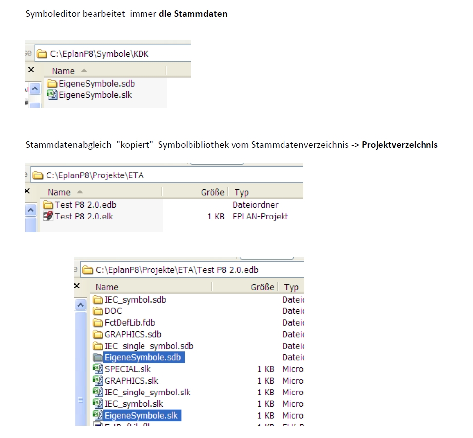

erstellt am: 14. Apr. 2011 13:36    Editieren oder löschen Sie diesen Beitrag!  <-- editieren / zitieren -->   Antwort mit Zitat in Fett Antwort mit kursivem Zitat    Unities abgeben: 1 Unity (wenig hilfreich, aber dennoch)2 Unities3 Unities4 Unities5 Unities6 Unities7 Unities8 Unities9 Unities10 Unities Nur für compaq 10 Unities + Antwort hilfreich
Hallo compaq,
hoffentlich hilft dir das Bild weiter
!!ABER denk auch an BERND's guten Rat
@Bernd: welche andere Lösung schlägst du vor?
P8 führt den Stammdatenabgleich nach der Prüfung nicht durch, obwohl das neue (falsche)Symbol im Projekt wieder gelöscht wurde
HOC
