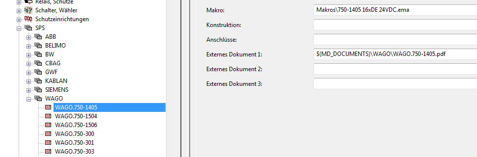

Guten Tag zusammen
Bin ich der einzige der sich nervt, oder sagt niemand etwas? Ich habe mit der Version 1.9.11 bei allen Artikel 1 oder mehrere PDF als Dokumentation angehängt. Mit der Version 2.0.9 sind diese Links alle weg weil ja die Funktion "Dokumentation" wesentlich erweitert wurde.
Wäre es nicht möglich gewesen einfach die Datenbank Einträge beim Konvertieren in die neuenFelder zu schreiben, oder wenigstens die alten zu belassen? Jetzt muss ich die ganze Arbeit nochmals machen.
Ich fühle mich etwas über den Tisch gezogen.
Wie haltet ihr das?
Gruss Andi

das verstehe ich jetzt nicht. Wo hast Du das angehangen? In der Artikelverwaltung zum Artikel (Registerkarte Dokumente)? Da sind bei mir keine Einträge der Dokumente "verschwunden" nach dem Umstieg von der 1.9 auf die 2.0. Die alten Einträge wurden so übernommen wie sie da drin standen.

Hallo Bernd
Ich habe einfach die Artikeldatenbank (läuft bei mir auf MS SQL-Server)
in die Version 2.0.9 konvertiert wie Eplan das machen wollte.
Auf den Bilder siehst du was ich meine, ich habe durchgeschaut und es sind alle weg, kein einziger Eintrag wurde übernommen.

ich wiess jetzt woran Dein Datenverlust liegt, wir nutzen das so nicht.
Aber um evtl. an Deine Daten zu kommen:
Hast Du noch eine Sicherung der alten Artikeldatenbank?
Wenn ja würde ich die Daten mal mit der alten P8 Version nach XML portieren und dann die xml Datei wieder in der Version 2 importieren.
Vielleicht hilft Dir das wieder an Deine Daten zu kommen.

Hallo Fritz
Danke für den Tip. Jetzt sind alle drin Verweise und Links wieder drin, und funktionieren so auch wieder.
Was auch immer das soll, wichtig ist es geht wieder.
Nochmals Danke

Hallo zusammen
Nach einem kurzen Osterurlaub habe ich mir das nochmals angeschaut und habe keine Dokumente gefunden die nicht übernommen wurden. Ich muss aber sagen ich habe nicht alle meine 50'000 Artikel kontrolliert.
Ich gehe mal davon aus, das entsteht wenn man von 1.9.11 direkt in 2.0.9 4831 importiert.
