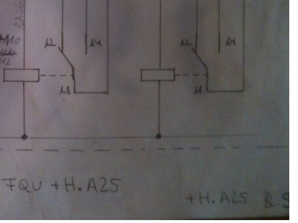

ich hatte während der Technikerschuke ersten Kontakt mit P8. Jetzt soll ich einen alten Schaltplan in EPlan übertragen. Und die ersten Wissenslücken werden offenbart...
Und ich hoffe Ihr könnt die wieder schliessen die Lücken...
-Auf dem Plan den ich habe steht auf vielen Seiten "+H.A25"(steht z.B. rechts unten auf dem Schaltplan in keiner Reichweite eines Bauelements oder sonst eines Teils). wenn jemand weiß was das zu bedeuten hat, weiß der auch evtl eine Seite oder hat eine PDF wo Allgemeingültige Kennzeichnungen von Seiten/Kabel usw für einen noch Anfänger erklärt sind?
-Wenn Schaltzeichen drin sind, die EPlan  nicht kann, wie geht Ihr damit um? Zeichnen?
Erstmal 2 Fragen...

Kannst Du mal ein Bild einstellen wo diese +H.A25 sich befindet?

Das ist ein kleiner Ausschnitt eines Plans wo das zu finden ist.Sorry wegen der miesen Qualität...

das +H.A25 sollte das Orts- und Anlagenkennzeichen sein. Für den Aufbau gibt es Firmenvorschriften.
Schaltzeichen, die Eplan nicht kennt kann man aus einzelnen Symbolen zu einem Makro zusammen fügen.
