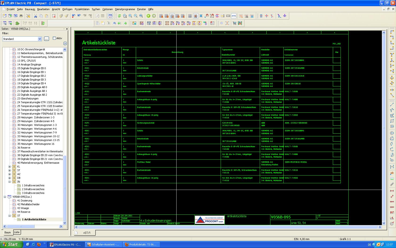

Hallo an alle,
ich habe eine Frage bezüglich der Blattnummerierung.
Ich zeichne mit der CompactVersion...das heißt diese ist auf 40 Seiten beschränkt. Da der Schaltplan aber mehr als 40 Seiten beinhaltet, habe ich ein zweites Projekt angefangen mit Seite 41 (siehe Bild links unten im "Baum"). So weit so gut...jetzt schreibt mir EPLAN natürlich nach Auswertung als Gesamtanzahl des Plans (Siehe Bild rechts unten im Rahmen) Blatt 5, da es ja in diesem Projekt auch nur 5 Seiten sind. Jetzt würde ich gerne per Hand diese Zahl ändern, damit das mit dem ersten Plan übereinstimmt.
Hoffe ihr könnt mir helfen.
Vielen Dank im Voraus.

Du könntest, falls mit Compact möglich, in deinem Normblatt über:
Dienstprogramme - Stammdaten - Normblatt Öffnen - [Kopie deines Normblattes anlegen], deine Blattnummern von Hand eingeben und das geänderte Normblatt für dieses (ergänzende) Projekt auswählen.
