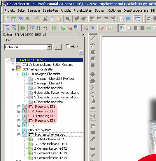

Ich habe das mal probiert. Also ein Projekt mit der 2.1 geöffnet, ok mit der abschreckenden Meldung   aber ich konnte das Projekt anschließend auch wieder mit der 2.0.9 öffnen und ganz normal bearbeiten. Alles bisher alles gut.
Nett: im Seiten-Navi werden jetzt zu den SKZ auch die Beschreibungen angezeigt. Nur wo man es abschalten kann habe ich noch nicht gefunden...

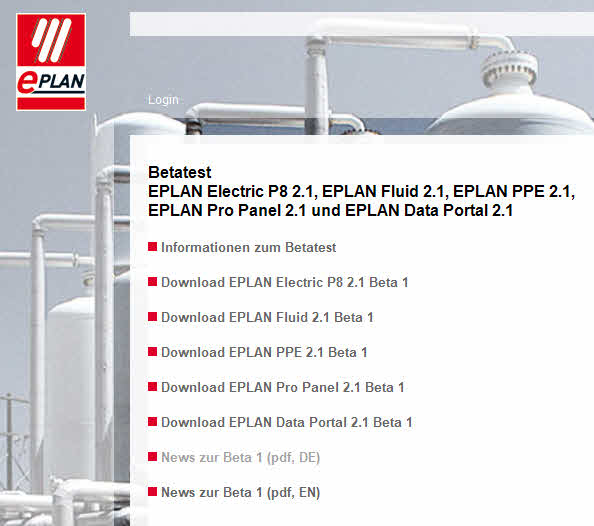

Gestern bin ich gerad damit fertig geworden alle PC's bei uns auf 2.0.9 aufzurüsten und jetzt das hier
und dabei hab ich EXTRA nochmal im support bereich nachgeschaut ob ich auch wirklich die aktuelle Version da hab
i'm not amused
obwohl eine frage hätt ich noch hier steht:
Betatest
EPLAN Electric P8 2.1, EPLAN Fluid 2.1, EPLAN PPE 2.1,
EPLAN Pro Panel 2.1 und EPLAN Data Portal 2.1
ist die Version denn schon offiziell freigegeben???

Du hast das Wörtchen "Betatest" aber schon gelesen?
Also das wird sich dann - erfahrungsgemäß - noch ein paar Wochen oder Monate hinziehen bevor ganz offiziell die 2.1 als Finalrelease verfügbar ist...
Du machst also nichts falsch wenn die 2.0.9 jetzt erst einmal (los)läuft...
