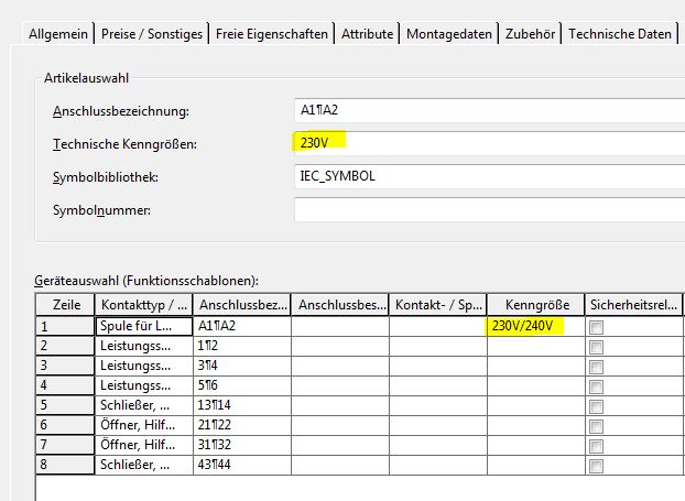

beim Einfügen von Artikeln über Geräteauswahl erscheint die Spule im Kontaktspiegel. Weiß jemand von euch, wie man die Spule aus dem Kontaktspiegel entfernt?
Den Screenshot habe ich angehängt.
Danke.

da gibt es zwei Möglichkeiten:
1. Die Funktionsdefinition der Spule im Schaltplan unterscheidet sich von der am Artikel. (Das kann man im Betriebsmittel-Navi sehen, da gibt es dann zwei Spulen)
2. Bei den Kontaktspiegel-Einstellungen ist "Eigenen QVW darstellen" eingeschaltet.

3. Artikelverwaltung: Die technische Kenngröße der Artikelauswahl unterscheidet sich von der technischen Kenngröße in der Geräteauswahl. Siehe Bildchen
