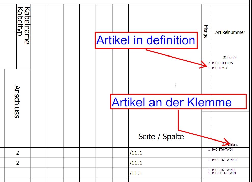

ist es möglich, dass ich im Klemmenplan die verwendeten Artikel der Klemmleiste anzeigen lasse ?
Sprich:
40  PXC.12345678    UT10
10  PXC.98765432    UT10PE
1    PXC.45612378    D-UT10
2    PXC.74185296    Clipfix 35
Bisher wurde es über die Klemmleistendefinition realisiert. Jetzt ist der Klemme der Artikel selbst zugeordnet.

Ja das ist möglich, mit dem richtigen Platzhaltertext <20033>/<22002>.
Ich hoffe das ist in der 2.0er Version auch noch so.

danke für den Tipp - so habe ich es nicht gedacht.
Die Liste soll im oberen Bereich des Formulars ausgegeben werden.
Siehe Screenshot im Anhang

Ja das ist wohl möglich (da stand auch etwas in den News-PDFs zu den 2er Versionen). Müßte man mal kramen wo das stand und wie das angedacht war...

Bei den Klemmen den richtigen Artikel ausgeben mache ich auch schon so wie Du beschreibst.
Dennoch wäre es ganz nett, wenn man eine Summenstückliste wie "khgienger" es beschreibt ins Klemmenplanformular einbetten könnte.
Gibt es denn dazu schon eine Lösung?

Ich hab da was bei V2.0 SP1 News gelesen betreffend bedingte Formulare in Formularen. Werde dies zeitnah versuchen zu testen. Damit sollte dies möglich sein.
