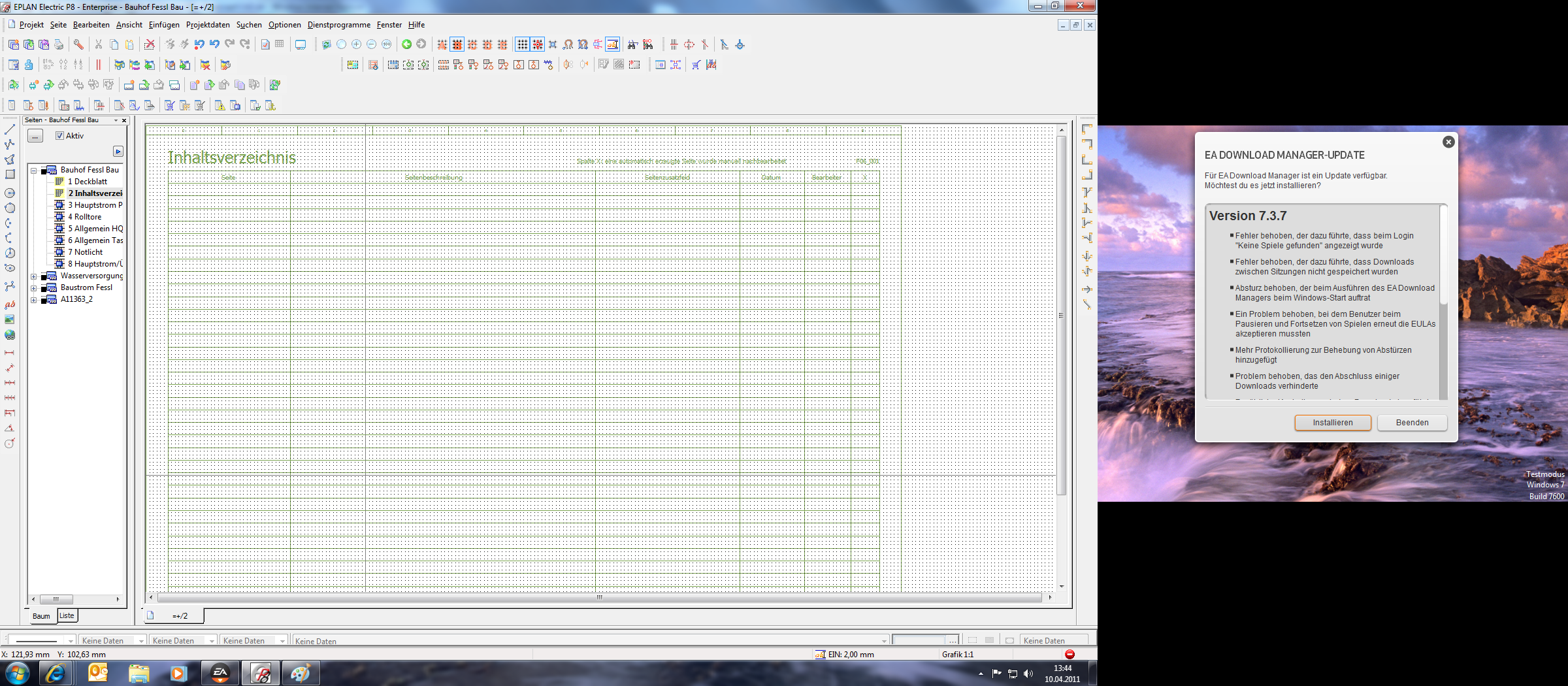

Hallo wieder mal
Wie kann ich das Inhaltsverteichniss im aktuellen Projekt erstellen?
möchte die Seiteneigenschaften und die Seitennummer anzeigen

Ok, aber wie kann ich das im aktuellen Projekt(Bild) aktualisieren, sodass mir das dann auch angezeigt wird?
-> Einstellungen
-> Projekte
-> Auswertungen
-> Ausgabe in Seiten
-> Bei Inhaltsverzeichnis das gewünschte Formular Auswählen
Danach über
-> Dienstprogramme
-> Auswertungen
-> Erzeugen
-> Neu
ein Inhaltsverzeichnis erzeugen.

Danke!!! hat mit deiner Anleitung wunderbar funktioniert

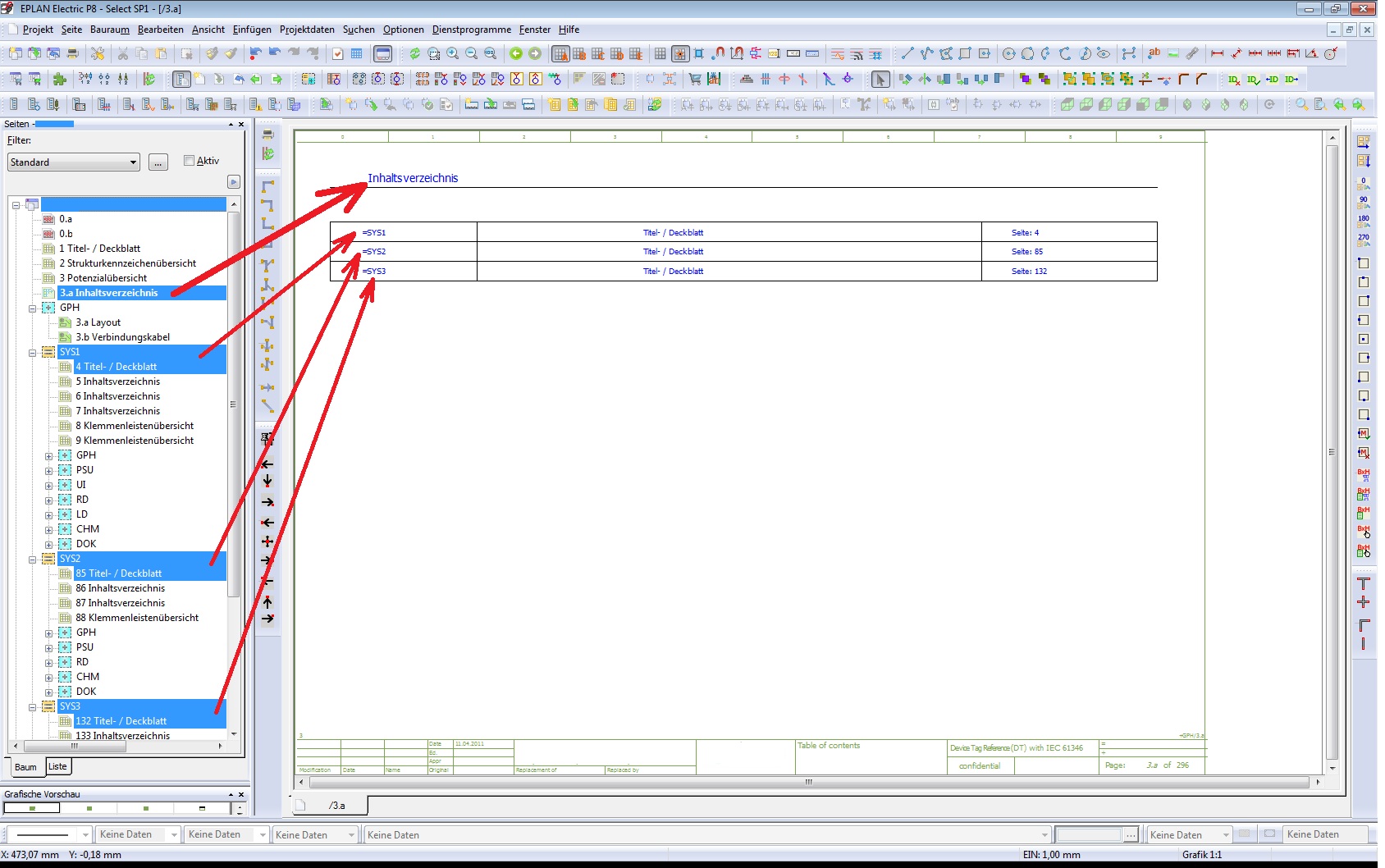

Hallo ForerInnen, ich klink mich hier mal mit ein, weil es ebenso das Inhaltsverzeichnis betrifft.
Mein Projekt besteht aus mehreren Anlagen - jede Anlage beginnt mit einem Titel,/Deckblatt.
Ich würde gerne ein "Projekt"-Inhaltsverzeichnis nur von diesen Seiten erstellen, aber ich schaffs nicht mit zufriedenstellendem Resultat (s. Bild, so/s.ä. sollte es aussehn) [hab natürlich auch schon die Foren durchforstet  ]
Wenn jemand nen MontagMorgenGeistesBlitz sein eigen nennen kann...dann lass es mich bitte wissen

Unter Dienstprogramme/Auswertungen/Erzeugen/Vorlagen eine neue (!!) Vorlage für Inhaltsverzeichnis erzeugen. Diesem kannst du dann auch ein anderes Formular hinterlegen, wenn du willst.
Seitensortierung auf "Gesamt" stellen und einen Filter nach Seitentyp "Inhaltsverzeichnis" setzen
Hoffe das funzt...habe es jetzt nicht durchprobiert nutze aber 2 verschiedene Inhaltsverzeichnisse innerhalb eines Projektes (allerdings ohne Filter)

Jipppiiiiiiieehhhhhhhhhhhhhh. Ja, das funzt.
na, das ist jetzt dann aber mal ein küsschen wert. DANKE!  !

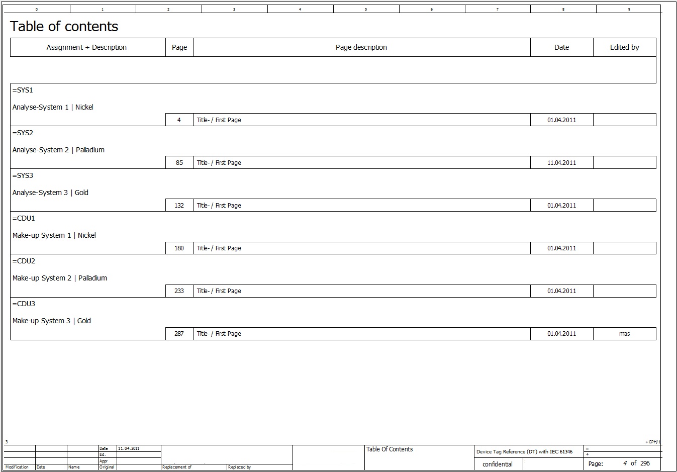

erstellt am: 11. Apr. 2011 13:52    Editieren oder löschen Sie diesen Beitrag!  <-- editieren / zitieren -->   Antwort mit Zitat in Fett Antwort mit kursivem Zitat    Unities abgeben: 1 Unity (wenig hilfreich, aber dennoch)2 Unities3 Unities4 Unities5 Unities6 Unities7 Unities8 Unities9 Unities10 Unities Nur für McRoehrl 10 Unities + Antwort hilfreich
F06_004(Kopie).f06.txt
Original erstellt von RomyZ:
verteilst du gern mal Küsschen?
Nun, mehr oder weniger, aber: das war das erste mal - haha.
(im Anhang das Formular, falls es wer will)
<EDIT> das Schema natürlich auch </EDIT>
