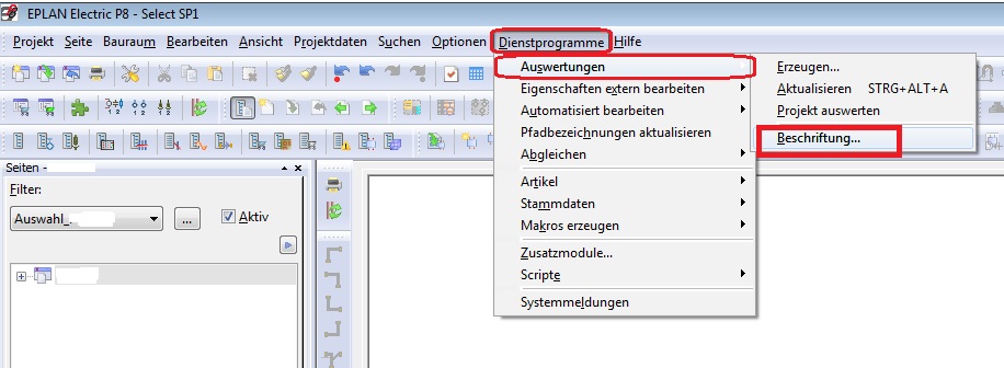

Ich müsste von jedem Betriebsmittel die Anschlüsse exportieren.
Sprich =Anlage+BMK:Anschluss für die Verdrahtung Industriestandard.
Wie stelle ich dies am besten an um mit diese Informationen ohne großen Aufwand zu exportieren.
Ich kenne die Geschichte noch von 5.70 aber unter P8 2.0 SP1 muss es doch eine Knopfdruckvariante geben oder?
MFG Sepsis

erstellt am: 06. Apr. 2011 17:38    Editieren oder löschen Sie diesen Beitrag!  <-- editieren / zitieren -->   Antwort mit Zitat in Fett Antwort mit kursivem Zitat    Unities abgeben: 1 Unity (wenig hilfreich, aber dennoch)2 Unities3 Unities4 Unities5 Unities6 Unities7 Unities8 Unities9 Unities10 Unities Nur für Sepsis 10 Unities + Antwort hilfreich
hoi Sepsis, schau mal dort ----------------------------------->
dann noch die Ausgabe anpassen und ab die Kirsche.

Jo die Verbindungsnummerierung über Dienstprogramme--> Auswertungen --> Beschriftung habe ich mir ja schon angesehen
Beim Auswertungstyp: Verbindungsliste
Etikett: BMK (indentifizierend, ohne Projektstruktur, mit Vorzeichen)
Trennzeichen :
Betriebsmittel (Quelle)(Anschlussbezeichnug der Funktinon)
---> lasse ich diese Konfig nun in ein Excel file ausgeben erzeugt er mir Hundertausend Registerkarten mit je einer Anschlussbezeichung -> für ich nutzlos
---> lasse ich diese Kinfig in eine TXT ausgeben erzeugt er mir ein Excel file vo alle BMK irgendwie durcheinander geworfen werden -> für mich nutzlos
Es geht mir um die Erstellung eines Schemas für Excel (EIn Excel file mit allen angeschlossenen Anschlussbezeichnunge und alles in einer Registerkarte) ohne Nachbearbeitungsmaßnahmen --> Sprich die Arbeiter sollen dieses File direkt verwenden können ohne suchen ersetzen; sortieren; aus TXT in Excel kopieren, suche ersetzen usw..
Und schaut euch dass man an  einmal K32 hinten und Anschluss vorne und einmal richtig mit BMK:Anschluss
-A1:K32
-A2:K32
-K32:1
-K32:2
-K32:3
-K32:4
-K32:5
-K32:6

Hmmmmmmmmmm, du hast recht!!
In der 1.9er ging das noch in einer Registerkarte und nicht in tausenden von Registerkarten, in einem excel-sheet.....
-> ene-mene, geh mal hier & probier, hex-hex

Habs jetzt wieder mal über suchen ersetzen und einige Einträge mit der Hand geändert an die Produktion übergeben.
Danke für die Infos..... Eplan hat mit 27 Jahren Software Geschichte noch immer keine Programmierer die diesen Zeichensatz verstehen
ist immer wieder was neues dabei xD. Eplan kann die Schütz Anschlüsse der Spule nicht richtig Auswerten berifft bei mir jedes Betriebsmittel welches ein A+Nummer besitzt aus BMK:Anschluss wird Anschluss:BMK bei jedem Anschluss welcher ein A enthält    . Aber ich habe jetzt unter 7000 Einträgen die rund 200 falschen rausgefilter geändert zurückgespielt und gut ists jetzt. Für die Zukunft muss mir da eventl ein mal ein Makro bauen was mich auch etwas stört ist, dass nach dem Exportieren alle Makros bzw.: Formeln aus den XLS Vorlagen gelöscht werden.  Abhilfe übrigends->STRG+C;STRG+V

Die Probleme mit den Vertauschten Anschlussbezeichnungen hat Eplan übrigends nur wenn in eine TXT exportiert wird, nach Excel
exportieren vermeidet diesen Fehler!

habe dazu eine Info bekommen udn hoffe, das hilft weiter.
Robin
Seit EPLAN Electric P8 2.0 wird auf der Karteikarte Etikett die Einstellung „Etikettenreihen auf einer Seite:“ auch für eine Excelausgabe ausgewertet. Wenn ein entsprechender Wert eingetragen wird, erhält man die Ausgabe auch wieder auf einer Seite. Bezüglich der gewünschten Ausgabe würde ich andere Platzhalter empfehlen. Es gibt für die Verbindungsliste die Platzhalter „Name des Zielanschlusses“ in unterschiedlichen Ausführungen. Diese sollte mal getestet werden. Bezüglich der Vertauschung zwischen BMK und Anschluss sollte man sich direkt an den Support wenden, wenn das Verhalten reporduzierbar ist.
