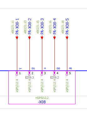

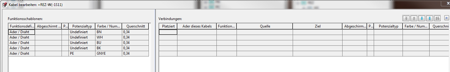

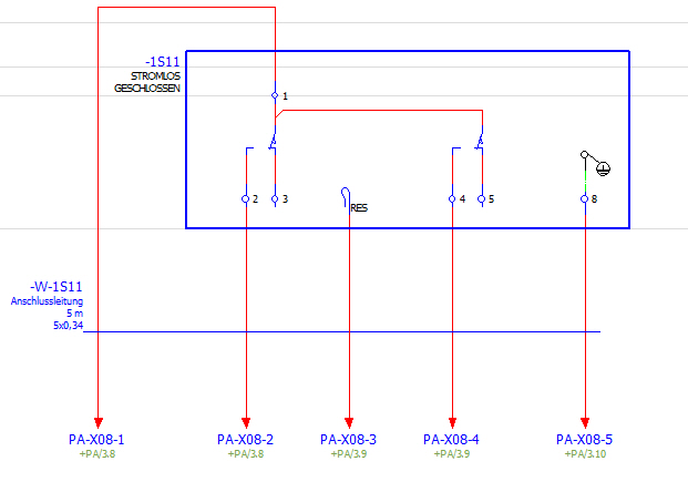

Problem:
das zuordnen der Adern funktioniert bei einem Kabe nicht.
- Endschalter Ort +REZ siehe Bild "Kabel_01_Schaltplan"
- SPS-Eingang Ort +PA siehe Bild "Kabel_01"
Ergebnis: geht nicht und lässt sich auch nicht Bearbeiten siehe Bild "Kabel_01_Bearbeiten"
- Endschalter Ort +PA
Ergebnis: funktioniert
Hat da jemand eine Erklärung?

Erster Verdacht: was für eine Darstellungsart haben die Adern?

Hallo Bernd,
das ist seltsam:
stehen auf "Verbindung allgemein"
setze ich unter den Schalter Klemmen und lasse zuordnen (fuktioniert dann) werden diese zu Ader/Draht ??
Edit:
Habe jetzt die Klemmen wieder entfernt
-> Bleiben bei Ader/Draht
-> Bearbeiten lässt sich das Kabel dann wieder nicht
