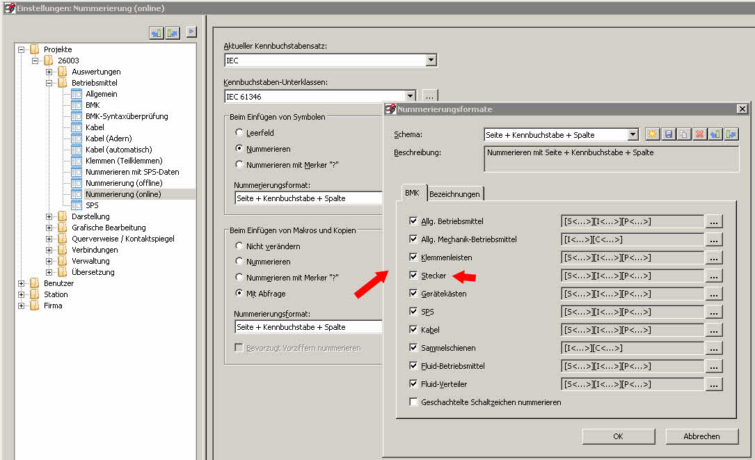

Gerade musste ich feststellen, das die Steckerbezeichnungen nach dem Einfügen eines Makros neu nummeriert werden.
In meinem Fall sind die Stecker nicht der numerischen Reihenfolge angeordnet. Anschlussbezeichnung bleibt unberührt, aber die eigentliche Steckerbezeichnung wird mit nummeriert.
Kann man das unterbinden? Blockieren?

erstellt am: 31. Mrz. 2011 12:47    Editieren oder löschen Sie diesen Beitrag!  <-- editieren / zitieren -->   Antwort mit Zitat in Fett Antwort mit kursivem Zitat    Unities abgeben: 1 Unity (wenig hilfreich, aber dennoch)2 Unities3 Unities4 Unities5 Unities6 Unities7 Unities8 Unities9 Unities10 Unities Nur für Sebastian76 10 Unities + Antwort hilfreich
Beim Einfügen des Makros auf "nicht nummerieren"

Das ist mir schon klar! Aber wenn ich möchte das der Gerätekasten nummeriert, aber die Bezeichner der darin liegenden Stecker nicht nummeriert werden sollen?
Beiträge: 15740
Professional
2.7.x
Expertenmenü :)
erstellt am: 31. Mrz. 2011 12:56    Editieren oder löschen Sie diesen Beitrag!  <-- editieren / zitieren -->   Antwort mit Zitat in Fett Antwort mit kursivem Zitat    Unities abgeben: 1 Unity (wenig hilfreich, aber dennoch)2 Unities3 Unities4 Unities5 Unities6 Unities7 Unities8 Unities9 Unities10 Unities Nur für Sebastian76 10 Unities + Antwort hilfreich
Dann solltest Du ein Onlineschema entsprechend anpassen oder neu erstellen... siehe Bildchen...

erstellt am: 31. Mrz. 2011 13:48    Editieren oder löschen Sie diesen Beitrag!  <-- editieren / zitieren -->   Antwort mit Zitat in Fett Antwort mit kursivem Zitat    Unities abgeben: 1 Unity (wenig hilfreich, aber dennoch)2 Unities3 Unities4 Unities5 Unities6 Unities7 Unities8 Unities9 Unities10 Unities
Danke! @Bgischel
Das hats gebracht!

ah ok, da hatte ich mich wohl zu früh gefreut.
Sebastian76
Elektrotechniker
Sehen Sie sich das Profil von Sebastian76 an!   Senden Sie eine Private Message an Sebastian76  Schreiben Sie einen Gästebucheintrag für Sebastian76
Beiträge: 424
Registriert: 31.05.2005
Eplan Electric P8 - Professional V2.0 SP1
EPLAN Electric P8 - Professional V2.1.4
EPLAN Electric P8 - Professional V2.2
erstellt am: 12. Mai. 2011 10:52    Editieren oder löschen Sie diesen Beitrag!  <-- editieren / zitieren -->   Antwort mit Zitat in Fett Antwort mit kursivem Zitat    Unities abgeben: 1 Unity (wenig hilfreich, aber dennoch)2 Unities3 Unities4 Unities5 Unities6 Unities7 Unities8 Unities9 Unities10 Unities
Wollte mich nochmal zu dem Thema äußern.
Mittlerweile habe ich die Lösung.
Als Steckeranschlüsse in einem Gerätekasten verwende ich nun das Symbol DCPP3. Den einzelnen Steckern weise ich dann noch mit der Eigenschaft (20406) Stecker-BMK die Steckerbezeichnung bzw. das BMK zu.
Fertig ist die Laube. Nix also mit externer Definition oder anderen Basteleien.
Holger_K
Sehen Sie sich das Profil von Holger_K an!   Senden Sie eine Private Message an Holger_K  Schreiben Sie einen Gästebucheintrag für Holger_K
Beiträge: 934
Registriert: 11.03.2002
erstellt am: 13. Mai. 2011 07:34    Editieren oder löschen Sie diesen Beitrag!  <-- editieren / zitieren -->   Antwort mit Zitat in Fett Antwort mit kursivem Zitat    Unities abgeben: 1 Unity (wenig hilfreich, aber dennoch)2 Unities3 Unities4 Unities5 Unities6 Unities7 Unities8 Unities9 Unities10 Unities Nur für Sebastian76 10 Unities + Antwort hilfreich
Original erstellt von Sebastian76:
Und noch besser wäre es wenn es das Symbol auch nuch in einer Version mit 2 Anschlüssen gibt. Ähnlich dem DCP2M. Also ein DCPP3M
Holger
