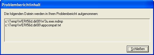

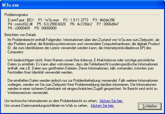

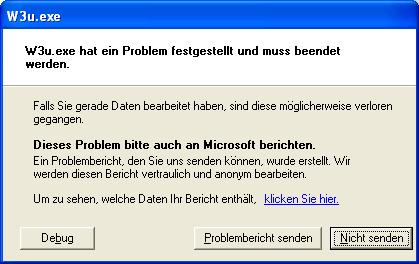

hallo, ich habe ein kleines Problem dies scheint jedoch nur bei einem bestimmten Projekt aufzutreten, immer wenn die Suchfunktion genutzt wird stürzt der eplan mit der Fehlermeldung w3u.exe....
das Problem tritt in der Version 1.9 sowie in 2.0 gleichermassen auf!
Bisherige Lösungsversuche (in Rücksprache mit dem Support):
    Projekt Reorganisiert
    Projekt gesichert und wieder hergestellt
    Benutzereinstellungen mittels "ELogFileConfigToolu.exe" zurückgesetzt
    Projekt auf die lokale HDD kopiert (unsere projekte liegen normalerweise auf Netzlaufwerken)
    Kopfdaten das Projekts kopiert & anschließend die Projektseiten kopiert
    Projekt erstmal an den support geschickt
anbei hab ich mal die meldungen als Bild angehängt, vielleicht kann jmd. damit etwas anfangen!?

Hallo, kommt das hinn ??
von meinen alten Beitrag
alle Diese Meldungen traten anfangs nur sporadisch auf später bei allem wass ich machte.
- S328043    Eine Schreib-Transaktion kann nicht innerhalb einer anderen Transaktion gestartet werden.
- S328051    Der Undo-Schritt konnte nicht ausgeführt werden, da die betreffenden Objekte von anderen Benutzern geändert wurden.
- S104003    Konvertierung nicht möglich,; TypeConverterCString;Konvertierung nach char nicht implementiert.
- S328026    Fehler beim Speichern eines Objektes.
+ - S000000  Hartware-Fehler:Speicherzugriffsverletzung (Folgemeldung)
- S328004    Die aktuelle Undo-Funktionalität wurde aufgrund erhöhter Speicherauslastung beendet.
- S328005    Ältere Undo- / Redo-Protokollierungen wurden aufgrund erhöhter Speicherauslastung beendet.
+Memmtest/HDD/Hardware i.o.
Windows Systemmeldungen haben nur "Speicherzugriffsverletzung und Absturz von W3u.exe" registriert.
LÖSUNG DES PROBLEMS:
Im Pfad "C:\Programme\EPLAN\Electric P8\1.9.11\CFG\USER.Basic.t.hennig.xdb" sind die Daten beschädigt.
Den Pfad "C:\Programme\EPLAN\Electric P8\1.9.11\CFG\USER.Basic.t.hennig.xdb" löschen.
        und anschließend ein w3u.exe /setup ausführen
Nachdem Ich Die Oberfläche, Pfadangaben, ... wieder angepasst habe habe sind die Probleme wieder verschwunden.
Betroffen sind Systeme die von 1.8 -> 1.9 -> 2.0 geupdatet sind.
Nicht betroffen sind 1.9 -> 2.0 oder Neuinstallationen.
E-Plan Support wurde Informiert und die Fehlerhaften Dateien zur Analyse zugesendet.
Mir sind bereits 4 User mit den gleichen Problemen Bekannt bei allen Brachte es den gewünschten Erfolg.
