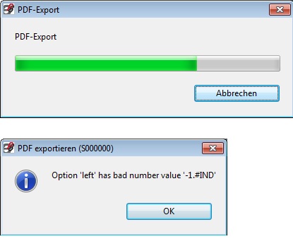

hoi zsäme
..., falls ihr einmal nebenstehende Meldung erhalten solltet, dann liegt das daran, dass auf "irgendeiner/mehreren" Seite/n ein Maßstab "n:0" eingetragen ist.
Hat mich fast zum Verzweifeln gebracht.

Maßstab n:0 ?? gigantisch
Ich glaube hier sollte Eplan etwas einbauen, das sowas nicht möglich ist.
mal Support melden.

Original erstellt von Hennig.T:
mal Support melden.
GIGANTisch scheint mir auch der richtige Ausdruck zu sein - HaHaHa
Möchte mich hier ja nicht mit fremden Federn schmücken |  | Support hat das herausgefunden & weiß bescheid.
Ob da was gemacht wird...

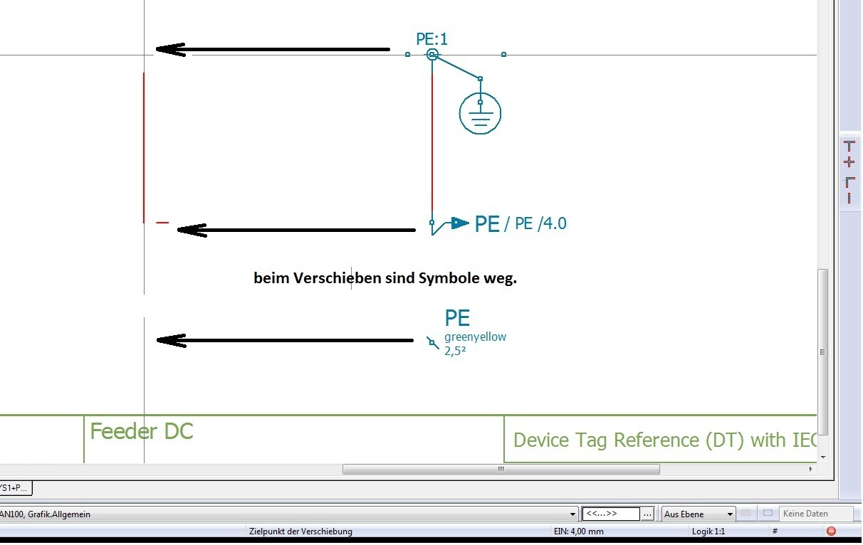

Wenn Maßstab "n:0" , dann sind beim Einfügen/Verschieben - bis zum Absetzen, die Symbole unsichtbar. Nur die AutoConnecting´s sind sichtbar.
(gestern noch unsichtbar, und heute wieder sichtbar)
