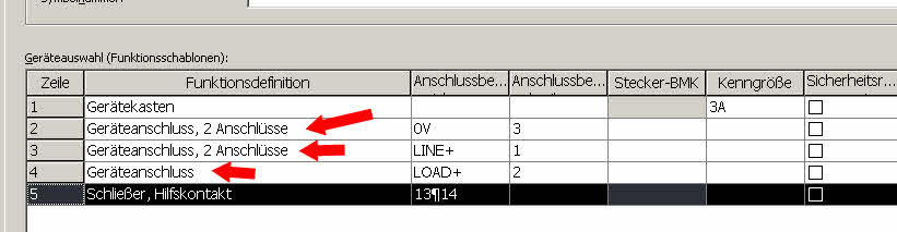

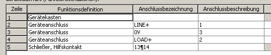

Ich habe immer so meine Problemchen mit Funktionsschablonen

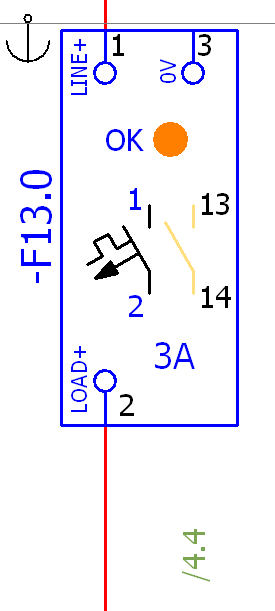

Im angeh. Makro habe ich 3 Geräteanschlüsse (Symbol DCP) und einen
Schließer (Paarquerverweis).
Die Meldungsverwaltung meldet mir "...mehr Funktionen als vom zugeh. Artikel bereitgestellt"; und ich weiß einfach nicht warum :-(
Im Prinzip handelt es sich um ein Original ETA-Makro (siehe Anhang); jedoch habe ich
die Geräteanschlüsse 13/14 gelöscht (Fehlermeldung in Meldungsverwaltung) und aus dem Schließer Allpolig ein Paarquerverweis gemacht.

Gehe mal in deinen Betriebsmittelnavigator, was da unter dem Gerät angezeigt wird. Da sieht man immer was pltziert ist obwohl nicht in der Schablone

Weil Du einfache Geräteanschlüsse benutzt (lt. Deiner Funktionsschablone) und nicht die Geräteanschlüsse mit 2 Anschlüssen wie im Makro vorhanden (siehe Bildchen)...
Bevor ich mich bei so etwas lange mit der Suche nach Fehlern in der Funktionsschablone herumquäle, lasse ich, wenn das Gerät so weit fertig im Plan ist, einfach mal den Artikel von Eplan erzeugen. Dabei werden auch die wirklich benutzten Funktionen zum Artikel in die Funktionsschablone geschrieben. Da kann man dann gut sehen was Eplan in der Funktionsschablone erwartet...
[/i]
Fuchs
und schon ist der Fehler gefunden. Ich habe die Felder Anschlußbezeichnung und - beschreibung verwechselt
gruß
ger nim
