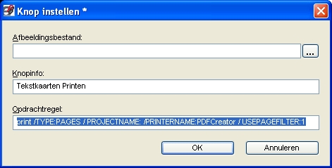

Ich habe ein Button gemacht mit nachtsen action:
print /TYPE:PAGES / PROJECTNAME: /PRINTERNAME:PDFCreator /USEPAGEFILTER:1
Nach activeren komtt die meldung "das Objekt ist nicht auf nur lesen". Siehe anlage.
Was mache ich falsch?
Vielen Dank,
Gruss, Den.

Lass folgenden Teil weg : / PROJECTNAME:  Dann wird immer das aktuelle Projekt gedruckt...

Logisch
Das hatte ich selbst vorstellen können.
Ich habe die Erläuterung im Hilfetext falsch verstanden.
Es funktioniert jetzt mit Aussname von das filter.
Ins pagina-navigator hab ich ein filter gemacht. In das filter steht jetzt 1 Seite zum Drucken.
Aber das Filter wird ignoriert. Das ganze Projekt wird gedruckt. Beide mit Filter activiert oder nicht activiert.
Wie kann ik die Action das Filter activieren lassen?
In Action steht: USEPAGEFILTER:1
Wenn ich das Änder in 0 macht nicht aus. Das ganze Project wird gedruckt
Was habe ik falsch verstanden?
