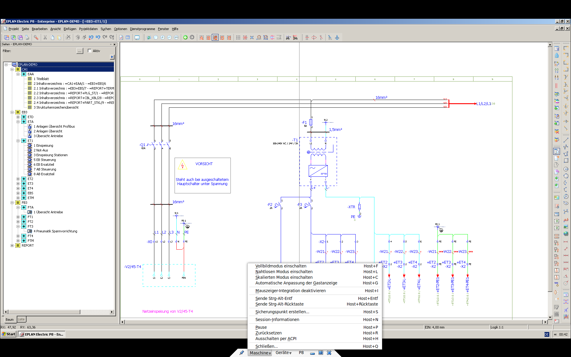

mal ein Bild von meiner VBOX
besser du installierst P8 auf beiden rechnern und legst dir die Verzeichnisse wo die Daten drinn sind auf eine USB-Platte.
läuft immer noch besser vor allen wenn mann mit P8 größere Projekte bearbeiten will.
