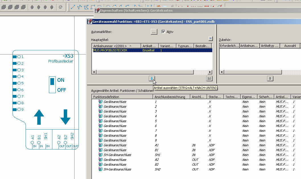

bin gerade dabei ein Makro für einen Profibusstecker zu machen. Ich habe das als Gerätekasten (siehe Bild) mit Geräteanschlüssen gezeichnet. Jetzt wird das aber so nicht in der Geräteauswahl gefunden, auch kann ich keine passende Funktionsschablopne anlegen, weil ja unten die Stifte sind und innerhalb des Steckers (oben) die Anschlussklemmen für das Kabel.
Vielleicht hat jemand von Euch schonmal sowas gemacht und kann es hier zur Verfügung stellen, oder weiß vielleicht jemand, wo es z.B. von Erni oder Siemens passende Makros gibt.

Also ich habe das nur mal schnell zusammen"gemalt" und den Artikel erzeugt. Klappt eigentlich prima, auch die Geräteauswahl.
Anbei mal Makro und Artikeldaten für das Teilchen. Probier mal...

Hallo Bernd,
vielen Dank für Dein Makro, genau so werde ich das übernehmen.
Super, Danke

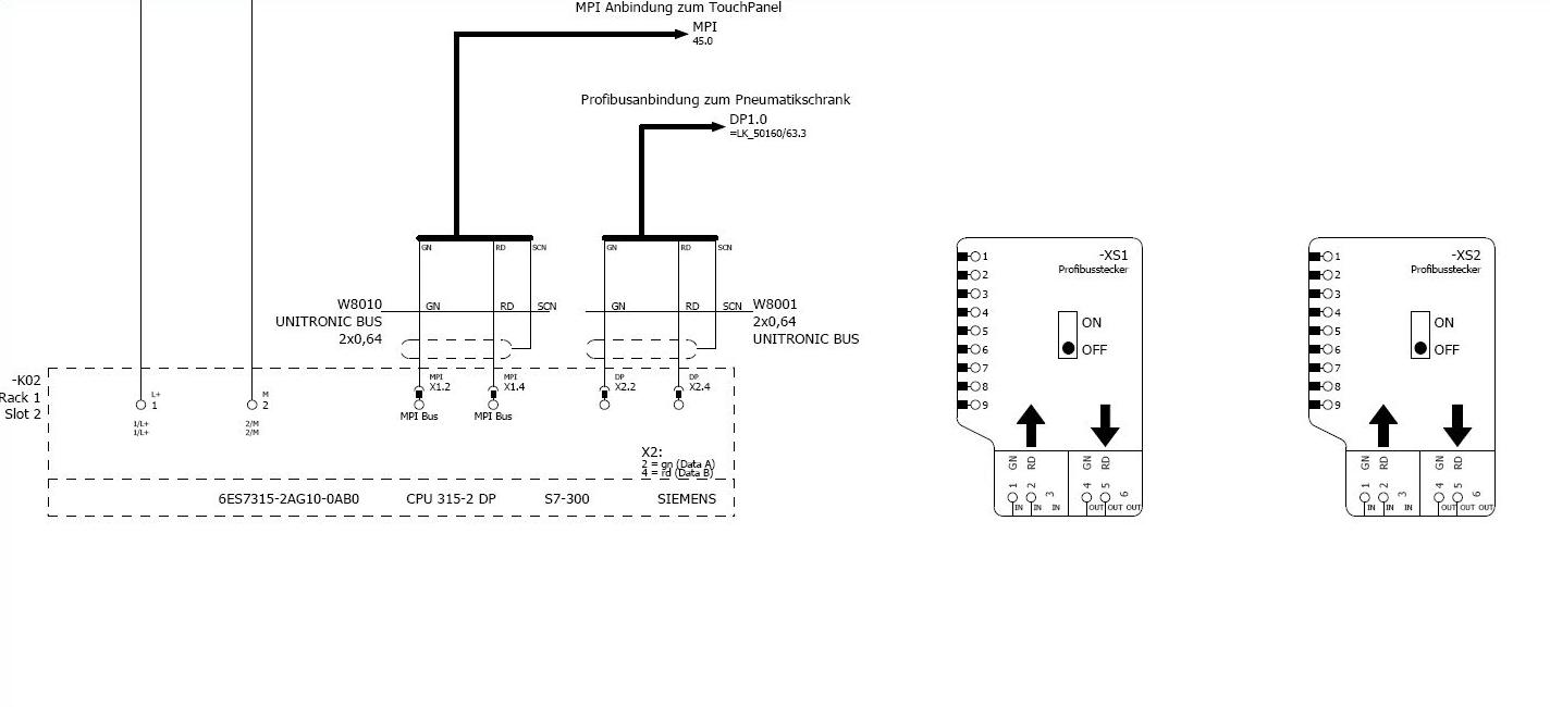

Hab hier ein Beispiel für einen Profibusstecker mit Wertesatz zum Ein/ ausschalten des Widerstandes
