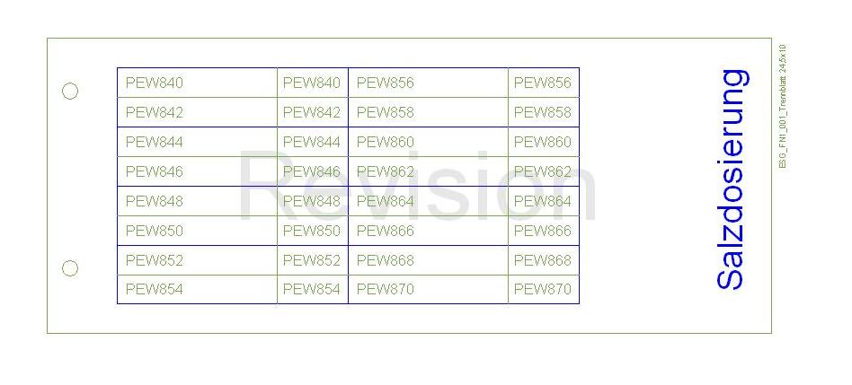

Ich möchte ein Normblatt erstellen mit den Maßen 245 x 100mm.
Bekannt unter dem Namen "Trennstreifen" für Aktenordner.
Ich möchte so einen Trennstreifen in unseren Drucker einlegen können und darauf Texte oder Grafiken 1:1 ausgeben.
Das heißt, wenn ich ein Rechteck mit 50x80mm zeichne soll dies auch als Druck diese Maße haben.

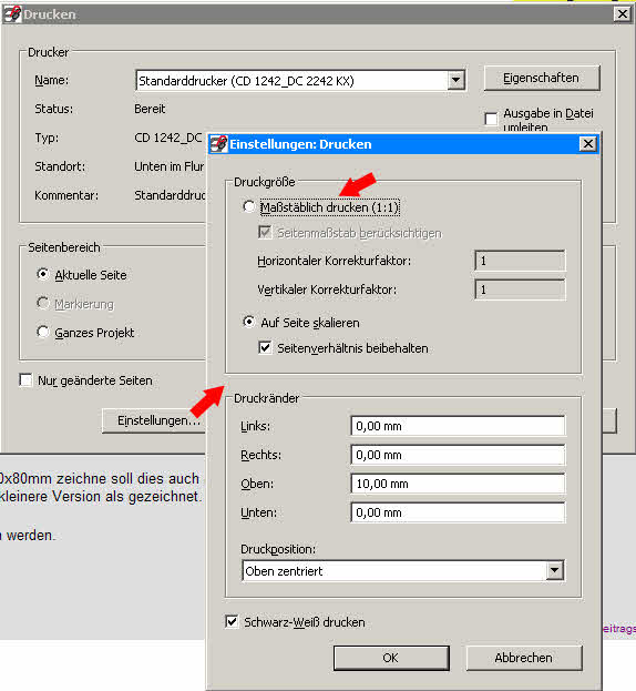

Ich bekomme als Ausdruck immer eine kleinere Version als gezeichnet.

Hast Du in den Druckeinstellungen denn dann auch das "Maßstäblich drucken 1:1" (wie im Bildchen zu sehen) ausgewählt?

Hab ich gerade mal probiert, klappt auch nicht.

Sollte aber klappen. Sonst müßte man sich mal das Normblatt resp. dessen Eigenschaften anschauen.

Das mit dem A4 Normblatt klappt auch, nur den Trennstreifen kann ich nicht richtig Beschriften.
