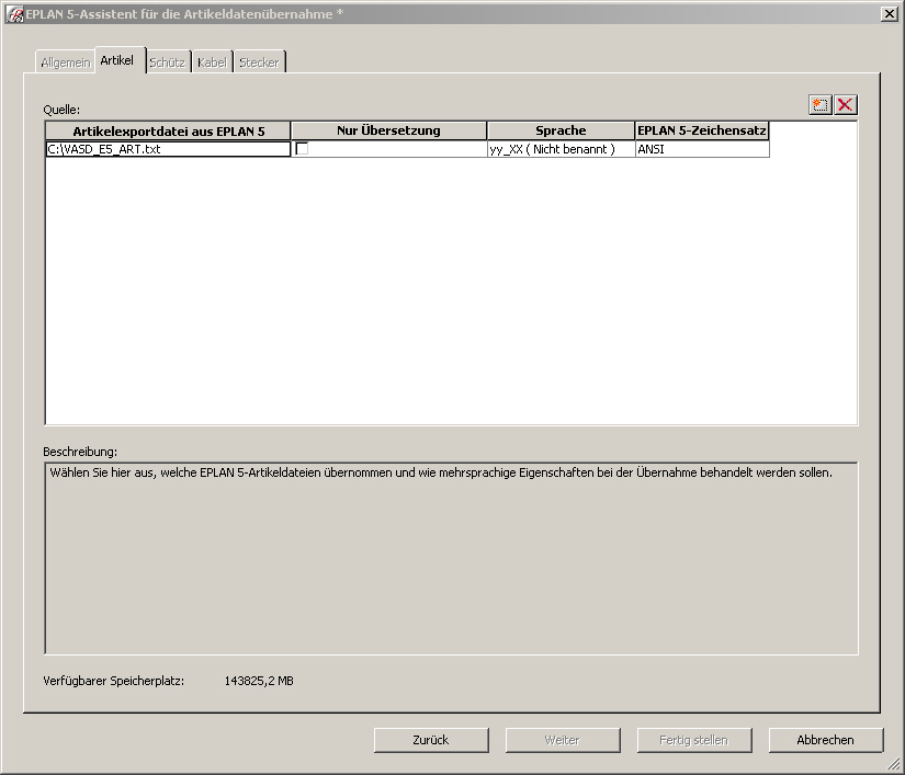

trotz Suche habe ich nichts geeignetes gefunden außer einen Verweis auf die EPLAN Supportseite, die aber seit Freitag nicht geht.
Ich möchte die Artikeldaten eines EPLAN 5 Projektes (speziell für dieses Projekt angelegt) in eine leere P8 Datenbank übernehmen.
Dazu habe ich folgendes gemacht:
    Artikel aus EPLAN 5 exportiert (siehe anhängende Datei)
    im P8 Projekt die neue und leere Datenbank eingestellt
    versucht, den Artikelimport im P8 zu starten
Dabei komme ich bis zu dem Punkt, wie er im Bild dargestellt ist. Da sind aber bis auf den "zurück" Button alle anderen ausgegraut.
Was mache ich falsch?
Gruß Manfred

Problem gelöst!
Der Artikelimport funktioniert direkt in der Artikelverwaltung über den Knopf "Extras" "Import"
Über "Projekt/EPALN 5 Datenübernahme" geht es, zumindest bei mir, nicht.
