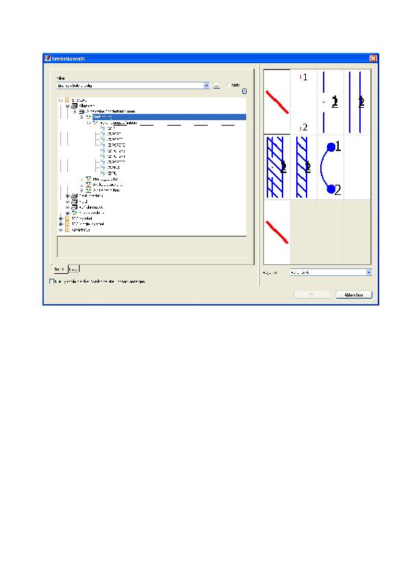

VEB.pdf
habe die News-PDF heruntergeladen, kenne auch die Symbole 100 und 101.
Diese sind aber in der Symbolbibliothek Special bei mir nicht enthalten, oder verwende ich die Falsche siehe Bild bzw wo bekomme ich diese.

Systemstammdaten abgeglichen?
Eigentlich fragt Eplan beim ersten Start der 2.0 ob das durchgeführt werden soll. Falls nicht dann mal unter Dienstprogramme - Stammdaten - Systemstammdaten abgleichen durchführen...

vielen dank für die Info.
Habe die Stammdaten abgeglichen, jedoch ohne erfolg.
Symbol mit der Nummer 100 bzw. 101 in der Bibliothek "Special" habe ich nicht.
Was könnte es noch sein?

Dann sind die stammdaten unter Deiner Kundenkennung auch nicht aktualisiert worden.
seit 2.0 legt Eplan die Orginalstammdaten seperat ab, Du kannst diese über Diemstprogramme - Stammdaten -  Systemstammdatenabgleichen.
Mit diesem schritt holst Du die orgnaildaten in dein System, wenn Du Dir nicht sicher bist ob Du diese daten verändert hast ohne dateinamen zu ändern, sichere Deine Daten vorher
Danach Diemstprogramme - Stammdaten - aktuelles Projekt aktualisieren.
Wenn das auch nicht hilft musst Du die Orgnialdaten per Hand in deine Stammdaten kopieren. Also min die Symbolbibliotheken und die Funktionsdefinitionsbibliothek
