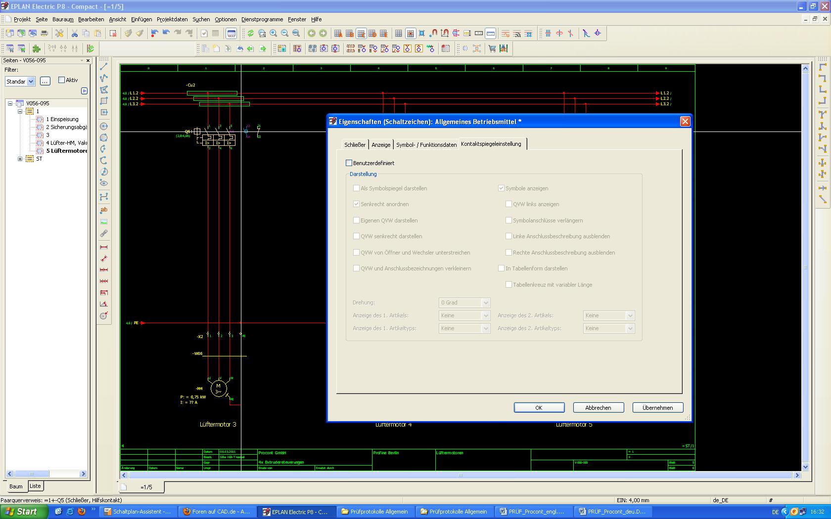

Hallo liebe EPLANER,
habe ein kleines Problem.
Wie im Anhang gezeigt möchte ich, dass das Querverweis am Hilfskontakt des Motorschutzschalters nicht Links sondern unten senkrecht dargestellt wird.
Habt Ihr da aus der Praxis ein paar Tips  für mich.
Es geht um die Compact Version P8, 2.0
Vielen Dank im Voraus.
Liebe Grüße
RomyZ

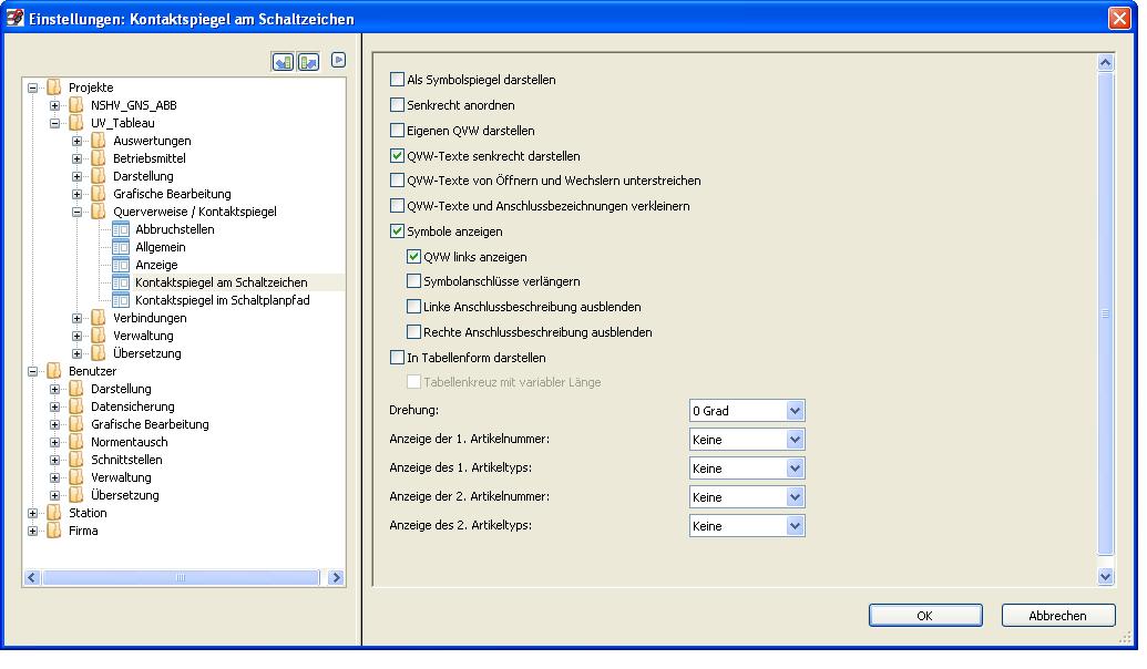

So ist das bei uns eingestellt
Kontaktspiegel anzeige "Am Schaltzeichen"
Für ganzes Projekt einstellen siehe Bild
Romy
[Diese Nachricht wurde von RomyZ am 09. Mrz. 2011 editiert.]

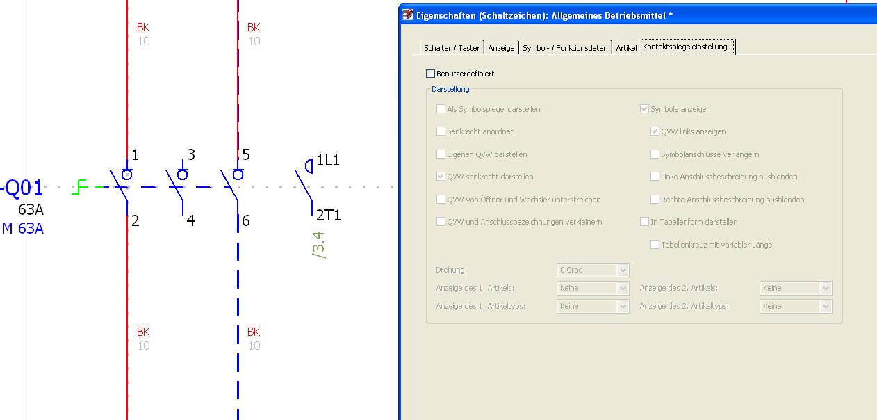

erstellt am: 09. Mrz. 2011 15:37    Editieren oder löschen Sie diesen Beitrag!  <-- editieren / zitieren -->   Antwort mit Zitat in Fett Antwort mit kursivem Zitat    Unities abgeben: 1 Unity (wenig hilfreich, aber dennoch)2 Unities3 Unities4 Unities5 Unities6 Unities7 Unities8 Unities9 Unities10 Unities Nur für Pronata 10 Unities + Antwort hilfreich
Anzeige ist dann so
Bild fehlte noch
Romy

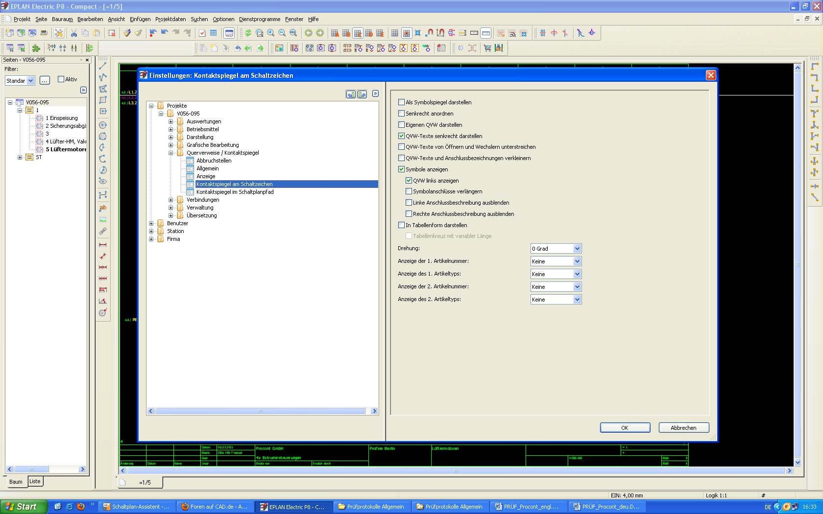

erstellt am: 09. Mrz. 2011 16:08    Editieren oder löschen Sie diesen Beitrag!  <-- editieren / zitieren -->   Antwort mit Zitat in Fett Antwort mit kursivem Zitat    Unities abgeben: 1 Unity (wenig hilfreich, aber dennoch)2 Unities3 Unities4 Unities5 Unities6 Unities7 Unities8 Unities9 Unities10 Unities
Hallo Romy,
erstmal vielen Dank für deine schnelle Antwort.
Obwohl ich alle Einstellungen übernommen habe, funktioniert es bei mir mit dem QVW  leider nicht.
Trotzdem vielen Dank

erstellt am: 09. Mrz. 2011 16:34    Editieren oder löschen Sie diesen Beitrag!  <-- editieren / zitieren -->   Antwort mit Zitat in Fett Antwort mit kursivem Zitat    Unities abgeben: 1 Unity (wenig hilfreich, aber dennoch)2 Unities3 Unities4 Unities5 Unities6 Unities7 Unities8 Unities9 Unities10 Unities
Komisch ist,obwohl ich die Einstellungen im Projekt für Kontaktspiegel von dir übernommen habe, Symboleigenschaften sind anders definiert (s. Bild)

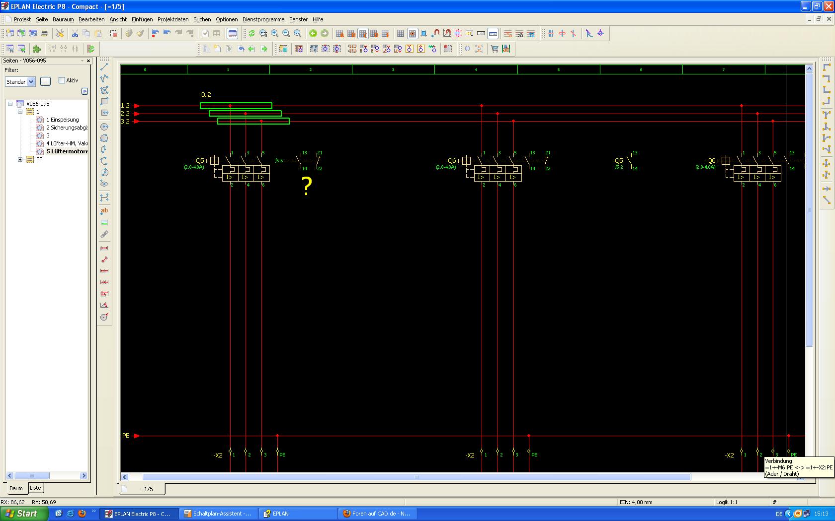

erstellt am: 09. Mrz. 2011 17:10    Editieren oder löschen Sie diesen Beitrag!  <-- editieren / zitieren -->   Antwort mit Zitat in Fett Antwort mit kursivem Zitat    Unities abgeben: 1 Unity (wenig hilfreich, aber dennoch)2 Unities3 Unities4 Unities5 Unities6 Unities7 Unities8 Unities9 Unities10 Unities Nur für Pronata 10 Unities + Antwort hilfreich
@Pronata
Wie hast Du das gelöst mit den Hilfskontakten.
Sind die Hilfskontakte in der Funktionsschablone des MSS schon enthalten oder löst Du das per Paarquerverweis (also zusätzliche Symbole für die Hilfskontakte)?

erstellt am: 10. Mrz. 2011 08:33    Editieren oder löschen Sie diesen Beitrag!  <-- editieren / zitieren -->   Antwort mit Zitat in Fett Antwort mit kursivem Zitat    Unities abgeben: 1 Unity (wenig hilfreich, aber dennoch)2 Unities3 Unities4 Unities5 Unities6 Unities7 Unities8 Unities9 Unities10 Unities
Guten Morgen!
Ja ich habe in der Funktionsschablone des MSS Darstellungsart: Paarquerverweis ausgewählt.
Dann zusätzliche Hilfskontakte mit Wirklinie(S und Ö)im Stromlaufplan platziert, wo ich im Kontaktspiegel:Im Schaltzeichen und Darstellungsart:Paarquerverweis eingetragen.
Habe ich noch was vergessen?

erstellt am: 10. Mrz. 2011 08:42    Editieren oder löschen Sie diesen Beitrag!  <-- editieren / zitieren -->   Antwort mit Zitat in Fett Antwort mit kursivem Zitat    Unities abgeben: 1 Unity (wenig hilfreich, aber dennoch)2 Unities3 Unities4 Unities5 Unities6 Unities7 Unities8 Unities9 Unities10 Unities Nur für Pronata 10 Unities + Antwort hilfreich
Du brauchst eigentlich nur dein Hauptgerät (zb FI) und dann die Hilfskontakte allpolig mit gleichem BMK platzieren (keine Hauptfunktion)-dann wird das als Querverweis angezeigt

erstellt am: 10. Mrz. 2011 14:07    Editieren oder löschen Sie diesen Beitrag!  <-- editieren / zitieren -->   Antwort mit Zitat in Fett Antwort mit kursivem Zitat    Unities abgeben: 1 Unity (wenig hilfreich, aber dennoch)2 Unities3 Unities4 Unities5 Unities6 Unities7 Unities8 Unities9 Unities10 Unities
Hallo Romy,
danke nochmal für Deine schnelle Hilfe, es hat mit den Hilfskontakten funktioniert.
Mein Fehler war, dass ich neben dem MSS noch zusätzliche Symbole als Hilfskontakte (S+Ö)platziert habe (was wir immer im TreeCAD) machen müssen.
Nochmals besten Dank.
