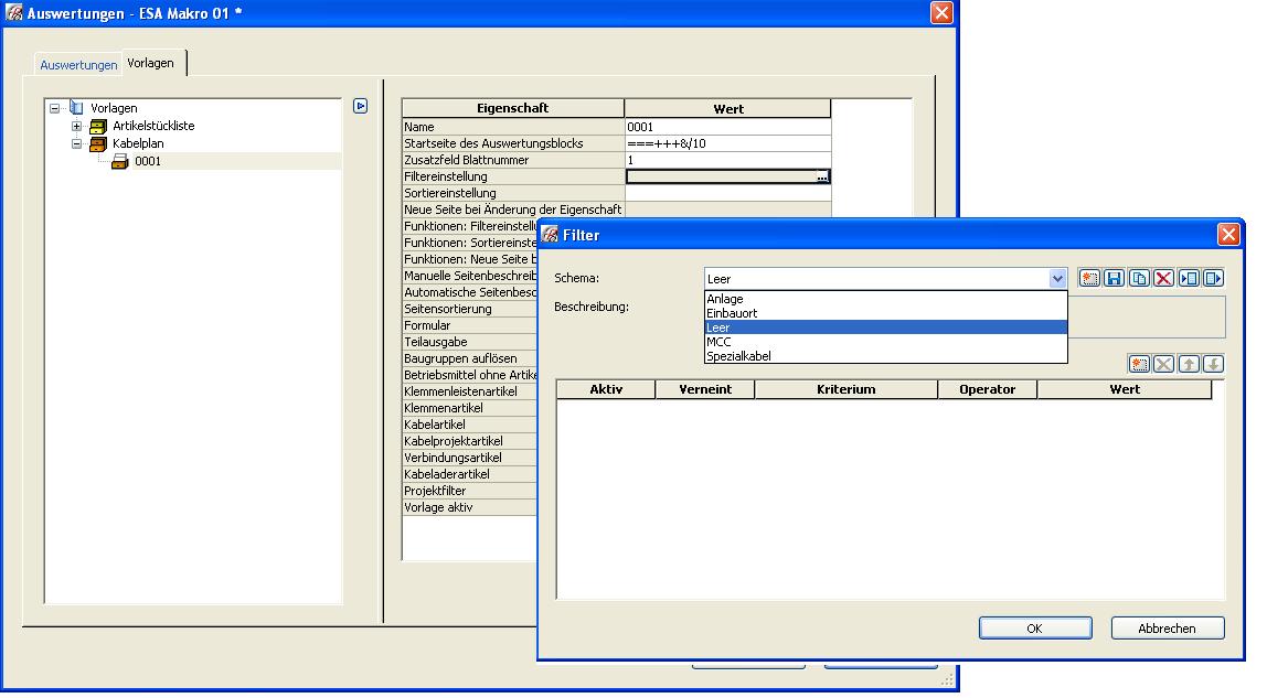

Hallo liebe EPLANER,
mal wieder ein kleines Problem.
Beim erstellen meiner Kabelpläne werden die freien Adern im Kabelplan nur angezeigt,
wenn ich keinen Filter benutze.
Ansonsten tauchen im Kabelplan nur die belegten Ader auf.
Brauche den Filter, da ich nur die Kabel bestimmter Orte auswerten möchte.
Dankeschön im Vorraus!

Du filterst nach Quelle und Ziel, nicht benutzte Adern haben diese micht

nimm statt Quell/Ziel +Einbauort

@Susi...@Romi
leider gibt es die Filterung nach "Einbauort" in der Kabelplanauswertung nicht.(siehe Bild)
Also musste ich mir diese Filterkrücke bauen um meine Kabel zu sortieren.
Habe es auch schon mit "Geräte verschalten" probiert aber das Ergebnis ist auch nicht
toll.
Trotzdem Danke!

hmm, ein Kabelplan bezieht sich , so glaube ich ohne auszuprobieren, doch auf Makierungen.
Kannst Du nicht im kabelnavigator diese Kabel makieren und dann den Plan auswerten ?

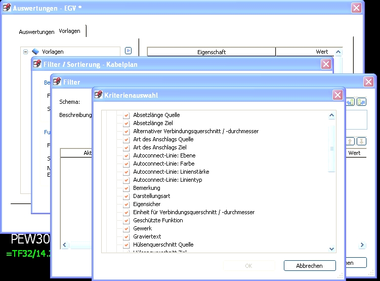

Also habe in der 1.9.11 über Dienstprogramme/Auswertungen/Erzeugen
Kabelplan
folgende Auswahlmöglichkeiten
den Einbauort kann ich dann auswählen (...) und dann werden mir die Einbauorte angezeigt, die ich im Projekt verwende

kommt leider auch nicht in Frage, da es ein sehr großes Projekt ist,
mit Ummengen von Kabeln und Orten. Ich brauche schon Filter die ich immer wieder benutzen kann.

erstellt am: 09. Mrz. 2011 15:36    Editieren oder löschen Sie diesen Beitrag!  <-- editieren / zitieren -->   Antwort mit Zitat in Fett Antwort mit kursivem Zitat    Unities abgeben: 1 Unity (wenig hilfreich, aber dennoch)2 Unities3 Unities4 Unities5 Unities6 Unities7 Unities8 Unities9 Unities10 Unities
also.. ich möchte, dass mein Kabelplan vom Kabel -W1234 aus dem Ort +4711 und Kabel -W1235 aus dem Ort
+4712 folgendermaßen abgelegt werden
=Kabelplan
+4711
    1  W1234
+4712
    1  W1235
Funktioniert mit Filter Quelle *4711* und Ziel *4711* auch hervoragend aber leider
werden dann auch nur die aufgelegten Adern im Kabelplan gezeigt. Ich denke mal das wär auch nicht anders, wenn ich den Einbauort filtern würde. Denn dann sind die freien Adern immer noch nicht aufgelegt.
Ich probier nochmal weiter rum :-)

Nach Einbauort gefiltert: Alle Kabel die in den jeweiligen Einbauort sind (kannst auch mehrere auswählen über den Button (...))
Bei mir werden da auch die nicht aufgelegten Adern angezeigt
Grund: EPLAN geht nach dem Kabel-BMK (Einbauort) und nicht danach wo angeschlossen

Hallo Romy,
kleiner Fehler große Ursache... hattest recht..funktioniert hervorragend, wenn man auch schlau genug ist, in den "Projekteigenschaften\Struktur" die Kabel auf "Einbauort" zu
stellen und nicht wie ich auf "Gesamtnummerierung".
Klar das ihn dann der Ort nicht interessiert.
