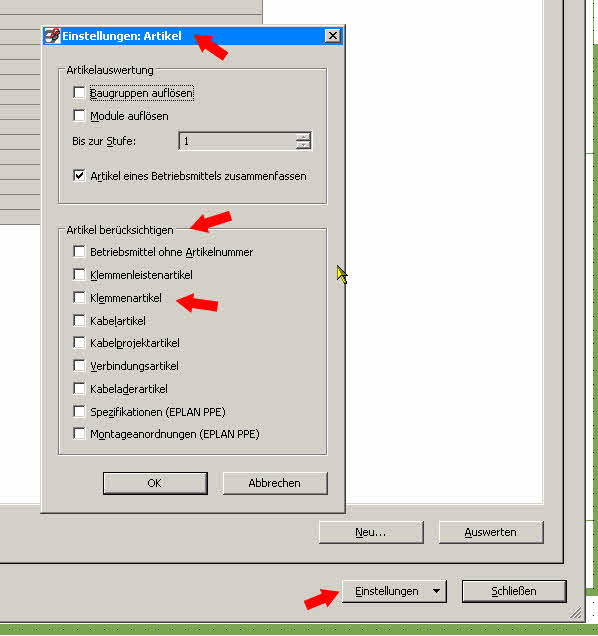

Hallo, ich abteite mit P8 und möchte in die Bauteile die ich einfüge die Artikel hinterlegen. Also ich gehe auf einfügen und Symbol z.b Schalter. Den ziehe ich dann auf mein Arbeitsblatt und sage Artikel 123.
Nach der Auswertung erscheint er dann in der Stückliste als 123 1x. Mein Problem ist jetzt aber wenn ich eine Klemme einfüge kann ich machen was ich will, ich bekomme die nummer einfach nicht in die Stückliste. An Hauptfunktion habe ich einen Hacken dran gemacht.

da gibt es unter Einstellungen -> Projekt -> Auswertungen -> Artikel die Möglichkeit, Klemmen mit zu erfassen oder nicht. An der entsprechenden Stelle einfach einen Haken machen und in der Stückliste sollten sie dann kommen.

Wo finde ich denn die einstellung?

Bspw. unter Dienstprogramme / Auswertungen / Erzeugen und hier den Button Einstellungen anklicken und dann Artikel auswählen. Dort entsprechend die Häkchen setzen welche Artikel berücksichtigt werden sollen (Bild aus der 2.0)...

alles klar danke
