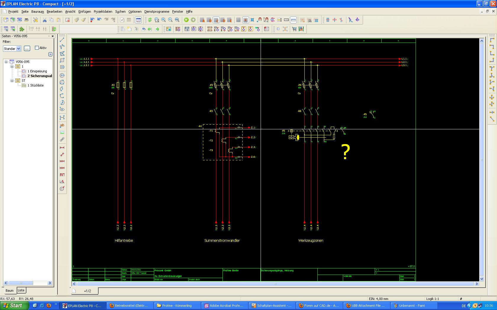

Guten Morgen alle zusammen.
Ich hätte da mal wieder eine Frage...
Wie im Bild gezeigt möchte ich an vorhandenem FI-Schutzschalter den dargestellten Wechsler mit einem Querverweis angezeigt bekommen.
Der daneben gezeichnete Wechsler ist querverweisfähig und zeigt den Pfad des FI´s an. Dieser sollte allerdings den Pfad von dazugehörigem Wechsler anzeigen...wie stelle ich ein, das der Wechsler am Symbol weiß, das er "F5" ist? Und das möglichst ohne BMK-Bezeichnung am Wechsler.
Es geht um die Compact Version P8, 2.0
Vielen Dank im Voraus.
Liebe Grüße
aus der Pfalz[IMG][/IMG]

entweder Du gibtst dem Wechsler neben dem FI auf der Registerkarte Symbol- und Funktionsdaten die Darstellungsart "Paarquerverweis", oder Du löscht ihn, und Stellst am FI auf der registerkarte Anzeige unten links den Kontaktspiegel auf "am Schaltzeichen"
Gruss Susi

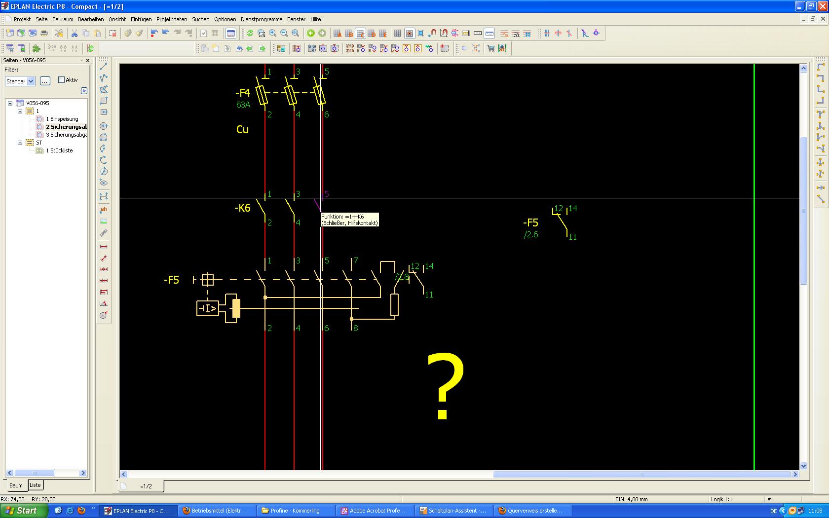

Hallo Susi,
erstmal vielen Dank für deine schnelle Antwort.
Jetzt hätt ich allerdings noch eine kleine Frage...wie auf dem Bild zu sehen ist, wird der Querverweis nun angezeigt...gibt es jetzt noch eine Möglichkeit den Querverweis unter dem Wechsler darzustellen?

Nochmals Hallo,
ja auf der Registerkarte Anzeige kannst Du bei Format den Winkel und bei Position die Y/Y-Koordinaten ändern

nur mal kuchz dazwischen geschnattert: Bei der zweiten Variante, Kontaktspiegel am Schaltzeichen, braucht höchstens die Position, nicht die QVW-Texte formatiert werden.

JAU, und da Azubine vermutlich nicht an den Einstellungen rumgefingert hat, bin ich davon ausgegangen dass Sie die erste Variante gewählt hat.
Beim kontaktspiegel in senkrecht Standart
