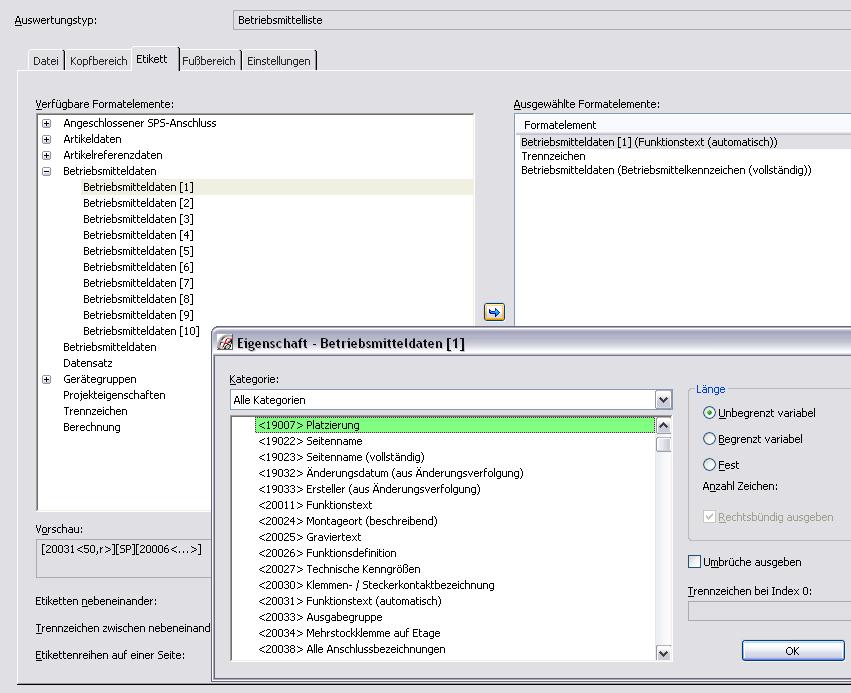

Hallo Leute,
kann ich aus dem Betriebsmittelnavigator, meine Liste herauskopieren und in Excel oder Editor einfügen?
Ich brauche die BMK's so, wie sie auf dem Bild zu sehen sind.
Danke im Voraus.

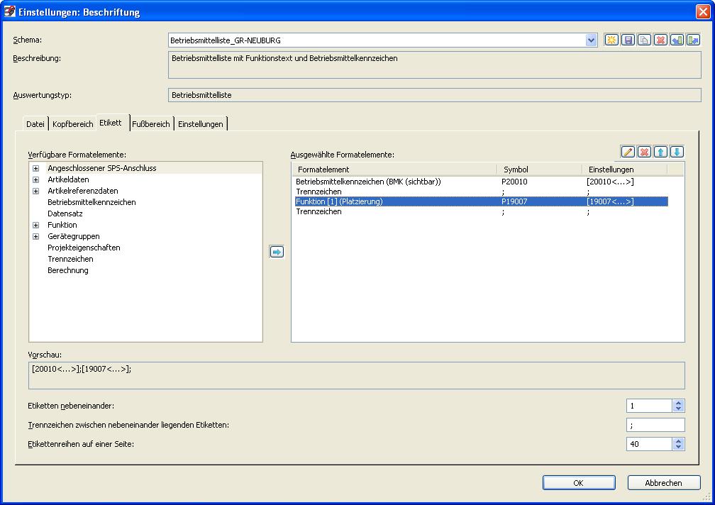

keinnst Du den Weg über Dienstprogramme - Auswertungen - Beschriftung ?
Dort kann man eine Betriebsmittelliste nach Excel ausgeben

Das Kannst du über DIenstprogramme/Auswertung/Beschriftung
Dort erstellst du dir dann ein Schema für die BMKs

ja den kenne ich schon. Nur wenn ich einstelle, dass ich die Platzierung dabei haben will, dann fährt er mir zb. bei einem Schütz auch die Kontakte aus und das will ich nicht. Will nur die Platzierung von der Spule.

Original erstellt von Braini87:
...Nur wenn ich einstelle, dass ich die Platzierung dabei haben will, dann fährt er mir zb. bei einem Schütz auch die Kontakte aus und das will ich nicht. Will nur die Platzierung von der Spule.
Das geht bestimmt mit einem Filter z.B. nur Hauptfunktionen
oder du nimmst als Platzhalter für die Platzierung den für den 1. Artikel (Vorausgesetzt die Spule ist der 1. Artikel):
Betriebsmitteldaten [1]/Platzierung <17 1>/<19007>.
Und wo nimmst du diese Eigenschaft her?
Meine derzeitige Einstellung
Und Filtern nach Hauptfunktion, habe ich schon ausprobiert. Geht nicht.

Danke bbe-bac.
Habe es jetzt so eingestellt wie auf dem Bild zu sehen ist und es funktioniert.
Habe ich mir jetzt 2-3 Std erspart

Komisch, bei mir gibts die.
Muss wohl an der 2.0er Version liegen. Die hab ich noch nicht im Einsatz.
Edit:
Aha, also Versionbedingt.
