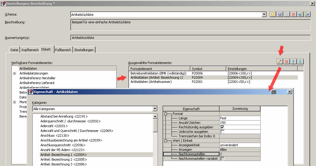

Hallo Leute, ich schon wieder...
Ich soll unter "Beschriftung" ein Schema (Artikelstückliste) mit fester Spaltenbreite erstellen.
Der Trick ist nur, dass die Länge der Felder unterschiedlich ist. Z.B.
Die Menge soll in Spalte 58 Stehen (linksbündig, ohne führende Nullen), anschließend gleich die Mengeneinheit
und dann in Spalte 67 die Typbezeichnung. Wenn die Menge allerdings dreistellig ist, kriege ich die Typbezeichnung nicht mehr in die richtige Spalte.
Bei EPLAN5 ging das noch ganz gut. Wie geht das aber bei P8?

Weißt Du das Du pro Eigenschaft eine feste Länge (Zeichen) einstellen kannst? Funktioniert das damit nicht was Du vor hast?

Das war mein erster Ansatz.
Aber:
Menge: kann nicht fest sein - 1 bis 3 Zeichen
dann ohne Abstand:
Mengeneinheit: fest auf 9 Zeichen
Typbezeichnung....
Interessanterweise funktioniert das mit Menge 1-99 aber nicht > 100.
Knick in der Optik: Funktioniert nur mit Menge < 10

Muß ich erst einmal passen da ich kein praktisches Anwendungsbeispiel da habe.
Wenn doch ein Feld "zwischendrin variabel" sein soll (Menge inkl. Mengeneinheit) kannst Du doch die restlichen Spalten eigentlich als "feste" Vorgabe vergessen. Das beißt sich doch irgendwie meine ich, oder?

Also kurz gesagt: Nichts befriedigendes... Es geht nicht mehr.
Ist ja irgendwo auch logisch: Ich kann im P8 die einzelnen Felder nur aneinander anhängen. Wenn also ein Feld eine variable Länge hat, passen die folgenden Felder nicht mehr ins Raster. Bei EPLAN5 konnte ich ja genau definieren, dass das Feld Fxxx an der Stelle y beginnen soll. Wenn das vorherige Feld kürzer war, war das kein Problem. Wenn es zu lang war, wurde es abgeschnitten.
Jetzt müssen der Hersteller des ERP Systems und ich uns etwas anders überlegen...
