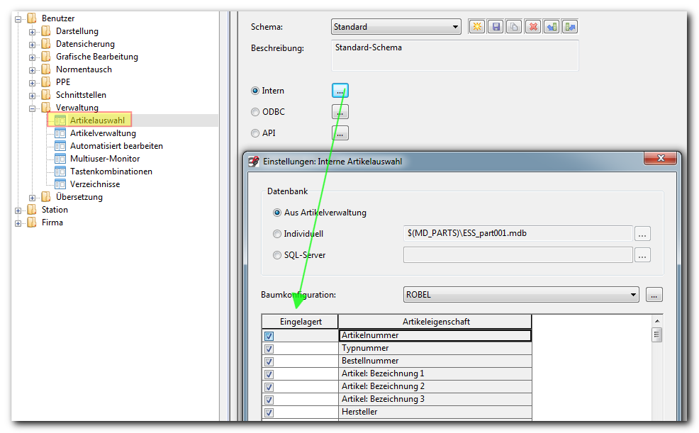

Hallo EPLANer,
ich habe hier ein Beschriftungsschema mit dem u.a. die Artikelnummer und die "Bezeichnung 1" der Artikel ausgegeben werden. In der Version 1.9 hat das auch ganz gut funktioniert. In der Version 2.0 wird die Bezeichnung 1 plötzlich nicht mehr ausgegeben. Bei näherer Untersuchung habe ich festgestellt, dass dieses Feld anscheinend gar nicht mehr ins Projekt eingelagert wird... Bei "Einstellungen: Interne Artikelauswahl" sind aber alle Felder mit einem Hacken versehen.
Habe ich da etwas übersehen?

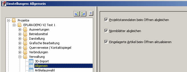

Mahlzeit... automatisch geht das ab der 2.0. Da gibt es in den Einstellungen (wie im Bildchen zu sehen) ein Häkchen zu setzen...

erstellt am: 08. Mrz. 2011 19:56    Editieren oder löschen Sie diesen Beitrag!  <-- editieren / zitieren -->   Antwort mit Zitat in Fett Antwort mit kursivem Zitat    Unities abgeben: 1 Unity (wenig hilfreich, aber dennoch)2 Unities3 Unities4 Unities5 Unities6 Unities7 Unities8 Unities9 Unities10 Unities Nur für H.Wagner 10 Unities + Antwort hilfreich
Wo soll diese Einstellung in der 2.0 sein?
War schon immer da (nur eben sehr versteckt)...
(siehe Bild)

erstellt am: 08. Mrz. 2011 19:58    Editieren oder löschen Sie diesen Beitrag!  <-- editieren / zitieren -->   Antwort mit Zitat in Fett Antwort mit kursivem Zitat    Unities abgeben: 1 Unity (wenig hilfreich, aber dennoch)2 Unities3 Unities4 Unities5 Unities6 Unities7 Unities8 Unities9 Unities10 Unities Nur für H.Wagner 10 Unities + Antwort hilfreich
Ok... die Einstellung habe ich auch schon gesehen aber nie angefaßt geschweige denn gemerkt...
@Flo
Danke...

erstellt am: 08. Mrz. 2011 20:29    Editieren oder löschen Sie diesen Beitrag!  <-- editieren / zitieren -->   Antwort mit Zitat in Fett Antwort mit kursivem Zitat    Unities abgeben: 1 Unity (wenig hilfreich, aber dennoch)2 Unities3 Unities4 Unities5 Unities6 Unities7 Unities8 Unities9 Unities10 Unities
Genau die Hacken meinte ich.
Danke Bernd. Den Hacken hatte ich übersehen.
