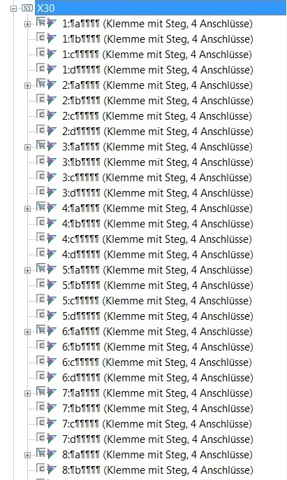

Hallo Zusammen,
ich experimentiere gerade ein wenig mit dem Thema Hauptklemme / Teilklemme rum.
Leider bekomme ich für die Klemmen die Fehlermeldung
001005 Gleichbezeichnete Klemme mehrfach vergeben - muss ich bei den Klemmen die Eigenschaft "Mehrfach" einschalten ?
und
007017 Hauptfunktion / Hauptklemme ohne Artikel - anscheinend wird die Teilklemme nicht als solches erkannt
Hmm, hat do schon jemand Erfahrungen ?

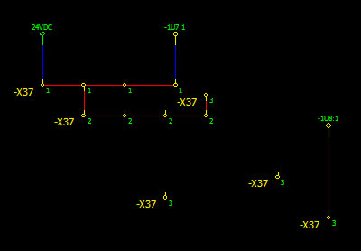

ich spiele auch gerade mit den Teilklemmen, wundere mich aber, dass da weder die Potentiale weitergeleitet werden, noch die Signalverfolgung geht.
D.h. wenn ich das so mache, wie im Bild, sollte doch das Potential auch an der X37:3 bzw. -1U8:1 ankommen - oder?

der gibt das Potential doch weiter, habs mal rot eingefärbt, das graue sind die Stegbrücken
Der 2. Anschluss ist nicht mit den Klemmen verbunden, Du meinst, das er das auch mach müsste ?

Schon, aber in meinem Verständnis sollten Teilklemmen doch automatisch kapieren, dass alle Anschlüsse, z.B. der Klemme 1 intern gebrückt sind.
D.h. in meinem Bild kriegt ja die 3 das Potential von der 2 (hätte sinnvollerweise eher eine Stegbrücke nehmen sollen), aber die anderen 3'er, die ja eigentlich eine sind, kriegen das nicht, und deswegen geht es auch nicht an 1U8...
Eigentlich sch..
Und: Warum hast Du eine Brücke zwischen den ganzen 1'ern bzw 2'ern? Wenn das nur so geht, ist die Einsparung gleich Null, da ich ja dann doch immer Abbruchstellen brauche. (Um die Teile der Klemme zu verbinden.)

Und, nachdem es mir keine Ruhe gelassen hat, habe ich in den Einstellungen bei
"Betriebsmittel - Klemmen" den Haken "Zusammengehörige Teilklemmen automatisch verbinden" weg und wieder hin gemacht.
Jetzt geht's. (zumindest kommt das Potential an 1U8 an, bei der Verbindung zwischen 2 und 3 habe ich zwar, merkwürdigerweise, keine Färbung, aber das Potential kommt an.)
So steht es zumindestens auch in der OH zum Thema Teilklemmen.
Grundsätzlich bin ich aber der Meinung das Eplan hier einfach mal eins, zwei Applikationsbeispiele bringen sollte wie man bspw. Teilklemmen (gilt ja auch für Haupt- und Nebenklemmen) anwendet, wie man die entsprechenden Artikeldaten dazu anlegt damit es im Sinne Eplan korrekt funktioniert wie Auswertungen etc.

ich betone: "Weg" und wieder hingemacht, da hat P8 anscheinend "gestottert".
Edit: Die Teilklemme ohne den Haken ist meines Erachtens vollkommen sinnfrei, insofern, so sehe ich es zumindest, hat man da eine Fehlerquelle eingebaut, die nicht nötig gewesen wäre. Oder fällt Dir eine Begründung ein, warum ein Teil der Klemme nicht weiterleiten soll?
Abgesehen davon: Am Ende kommt das Potential an, d.h. die Linie wird gefärbt, aber an der Verbindung der Klemme 2 mit der drei, egal, ob Stegbrücke, oder Draht, bleibt die Standard-Verbindungsfarbe.

Bisher habe ich eine Quattroklemme immer mit 1.1-1.4 bezeichnet, und da die unteren Anschlusse 1.1 und 1.2 nach extern führen, kam es sehr oft vor, dass ich die klemmen nicht in der Richtigen Reihenfolge platzieren konnte, somit manuelle Stegbrückenbildung benutzen musste, die durch die Zeichnung aber gelegtenlich eine automatische brücke überlagerte - also zu Fehlern führte.
Das ist mit Teilklemmen erledigt,allerding halte ich den Aufwand,den ich dafür betreiben muss, dass die unteren Anschlüsse auch weiterhin nach extern führen für viel zu groß.

A
Eine Etagenklemme mit 2 potentialgetrennten Etagen, die jeweils eine Durchgangsklemme (1+2) mit je zwei Anschlüssen (a+b) darstellen, werden mit 2 Klemmen (Schaltzeichen) im Plan projektiert.
Nur eine von den 2 Klemmen kann die Hauptklemme (HK) sein. Die andere ist Nebenklemmen (NK).
1:a;b HK
2:a;b NK
Würden Sie hier einen QVW erwarten?
Wie soll der aussehen.
Diesen Fall gab es in P8 schon immer, hier gab es aber nie einen QVW.
A.A
Die beiden allpoligen Klemmenfunktionen werden zusätzlich als Darstellungsart Übersicht dargestellt.
Was nun?
B
Eine Etagenklemme mit 2 potentialgetrennten Etagen, die jeweils eine Durchgangsklemme (1+2) mit je zwei Anschlüssen (a+b) darstellen, werden mit 4 Teilklemmen im Plan projektiert.
Nur eine von den 4 Teilklemmen kann die Hauptklemme sein. Die anderen drei sind Nebenklemmen.
1a HK
1b NK
2a NK
2b NK
Sollen die beiden Anschlüsse der Klemme 2 auf die Hauptklemme 1a verweisen?
Oder jeweils a+b aufeinander?
B.A
Was nun?

Wenn die Etagen einer solchen Klemme untereinander verbunden sind (Potentialklemme), dann sind das für EPLAN keine Etagen, sondern es ist eine Klemmenfunktion mit 4 Anschlüssen. Diese kann man nun auch wieder mit 4 Teilklemmen darstellen.
1a HK
1b NK
1c NK
1d NK
Wie sollte der QVW hier aussehen?.
C.A
Die Klemmenfunktion mit 4 Anschlüssen wird zusätzlich als Darstellungsart Übersicht dargestellt.
Was nun?
Bitte teilen Sie uns Ihre Anforderungen an einen „Klemmen“-QVW mit.
