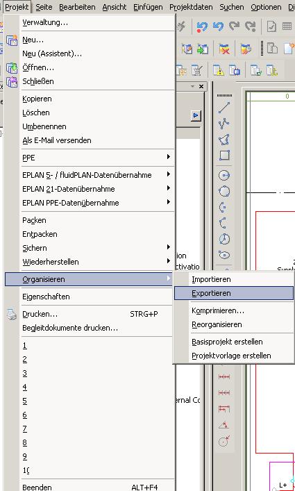

Hi sebi !
@OT: Bitte Versionsinfo ausfüllen
@Frage:
Exportieren / Importieren von Eigenschaftsanordnungen:
Menü Projekt > Organisieren....
(siehe Screenshot)
Bei vielen ist es andersrum

nairolf
Elektroingenieur
Beiträge: 1995
Registriert: 21.01.2006
EPLAN Fluid Addon
erstellt am: 03. Mrz. 2011 09:28    Editieren oder löschen Sie diesen Beitrag!  <-- editieren / zitieren -->   Antwort mit Zitat in Fett Antwort mit kursivem Zitat    Unities abgeben: 1 Unity (wenig hilfreich, aber dennoch)2 Unities3 Unities4 Unities5 Unities6 Unities7 Unities8 Unities9 Unities10 Unities Nur für sebi183 10 Unities + Antwort hilfreich
Nicht in den Projekteinstellungen.....!
Einfach Menü Projekt > Organisieren
Was steht denn da bei Dir ?
Kannst Du einen Screenshot machen ?

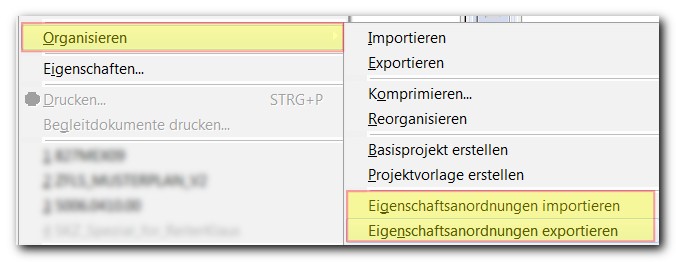

nairolf
Elektroingenieur
Beiträge: 1995
EPLAN Fluid Addon
erstellt am: 03. Mrz. 2011 09:37    Editieren oder löschen Sie diesen Beitrag!  <-- editieren / zitieren -->   Antwort mit Zitat in Fett Antwort mit kursivem Zitat    Unities abgeben: 1 Unity (wenig hilfreich, aber dennoch)2 Unities3 Unities4 Unities5 Unities6 Unities7 Unities8 Unities9 Unities10 Unities Nur für sebi183 10 Unities + Antwort hilfreich
Hallo !
Kannst Du sagen, was im Menü Hilfe > Info
für eine Buildnummer steht ?
Erst ab der 3773 gab es das Organisieren
(darum sind Versioninformationen im BENUTZERPROFIL so wichtig,
weil wir sonst immer irgendwo "rumstochern"....)
Liebe Grüße,
nairolf

nairolf
Elektroingenieur
Beiträge: 1995
EPLAN Fluid Addon
erstellt am: 03. Mrz. 2011 09:51    Editieren oder löschen Sie diesen Beitrag!  <-- editieren / zitieren -->   Antwort mit Zitat in Fett Antwort mit kursivem Zitat    Unities abgeben: 1 Unity (wenig hilfreich, aber dennoch)2 Unities3 Unities4 Unities5 Unities6 Unities7 Unities8 Unities9 Unities10 Unities Nur für sebi183 10 Unities + Antwort hilfreich
Tja, das geht dann halt nicht projektübergreifend.
Dann musst Du diese von Hand exportieren / importieren
oder ein Projekt kopieren, wo schon alles so eingestellt ist wie Du es
brauchst, alle Seiten/BM löschen und von dem anderen Projekt rüberholen.....

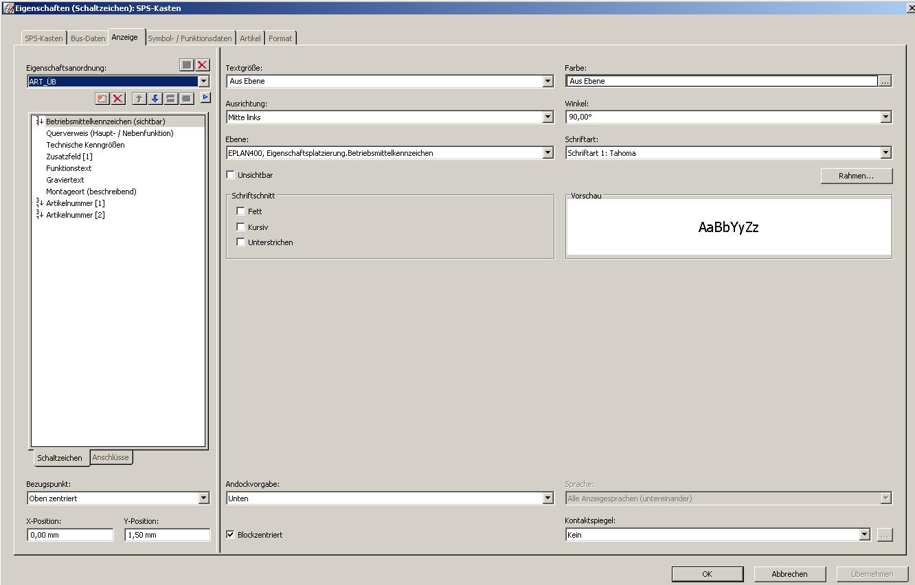

RomyZ
Dipl.-Ing (BA) Elektrotechnik
Sehen Sie sich das Profil von RomyZ an!   Senden Sie eine Private Message an RomyZ  Schreiben Sie einen Gästebucheintrag für RomyZ
Beiträge: 1445
Registriert: 09.11.2010
Eplan Professional P8 2.2 ... 2022
Eplan Professional ProPanel
Engineering Center (ECAD+TEXT+WORD)
erstellt am: 03. Mrz. 2011 10:08    Editieren oder löschen Sie diesen Beitrag!  <-- editieren / zitieren -->   Antwort mit Zitat in Fett Antwort mit kursivem Zitat    Unities abgeben: 1 Unity (wenig hilfreich, aber dennoch)2 Unities3 Unities4 Unities5 Unities6 Unities7 Unities8 Unities9 Unities10 Unities Nur für sebi183 10 Unities + Antwort hilfreich
Kannst du screenshot reinstellen?

sebi183
Techniker
Sehen Sie sich das Profil von sebi183 an!   Senden Sie eine Private Message an sebi183  Schreiben Sie einen Gästebucheintrag für sebi183
Beiträge: 24
Registriert: 27.01.2011
erstellt am: 03. Mrz. 2011 10:09    Editieren oder löschen Sie diesen Beitrag!  <-- editieren / zitieren -->   Antwort mit Zitat in Fett Antwort mit kursivem Zitat    Unities abgeben: 1 Unity (wenig hilfreich, aber dennoch)2 Unities3 Unities4 Unities5 Unities6 Unities7 Unities8 Unities9 Unities10 Unities
anbei der screenshot

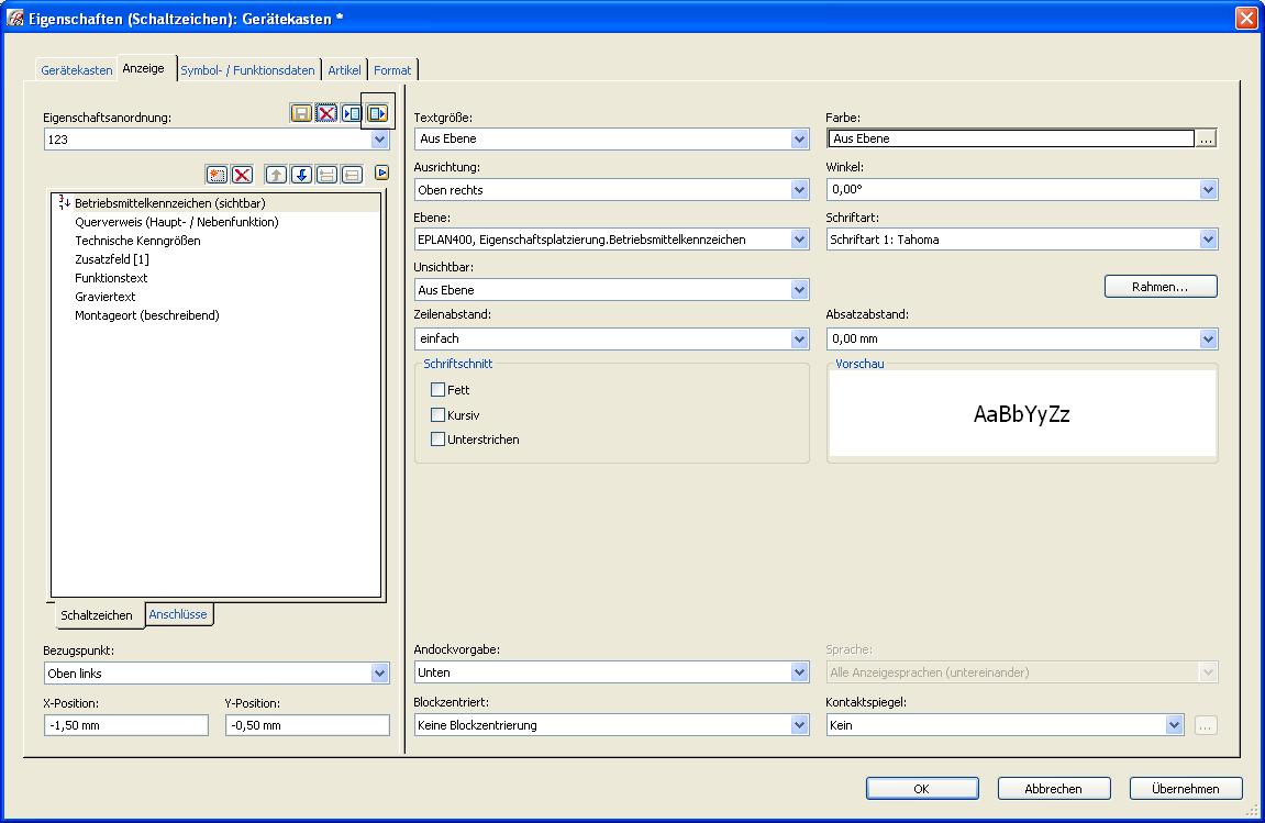

sebi183
Techniker
Beiträge: 24
erstellt am: 03. Mrz. 2011 10:10    Editieren oder löschen Sie diesen Beitrag!  <-- editieren / zitieren -->   Antwort mit Zitat in Fett Antwort mit kursivem Zitat    Unities abgeben: 1 Unity (wenig hilfreich, aber dennoch)2 Unities3 Unities4 Unities5 Unities6 Unities7 Unities8 Unities9 Unities10 Unities
Anbei der richtige Screenshot.
lg
RomyZ
Beiträge: 1445
erstellt am: 03. Mrz. 2011 10:11    Editieren oder löschen Sie diesen Beitrag!  <-- editieren / zitieren -->   Antwort mit Zitat in Fett Antwort mit kursivem Zitat    Unities abgeben: 1 Unity (wenig hilfreich, aber dennoch)2 Unities3 Unities4 Unities5 Unities6 Unities7 Unities8 Unities9 Unities10 Unities Nur für sebi183 10 Unities + Antwort hilfreich
Geh mal auf das kleine blaue Dreieck ganz rechts
Da dürfte dann auch exportieren/Importieren stehen
Romy

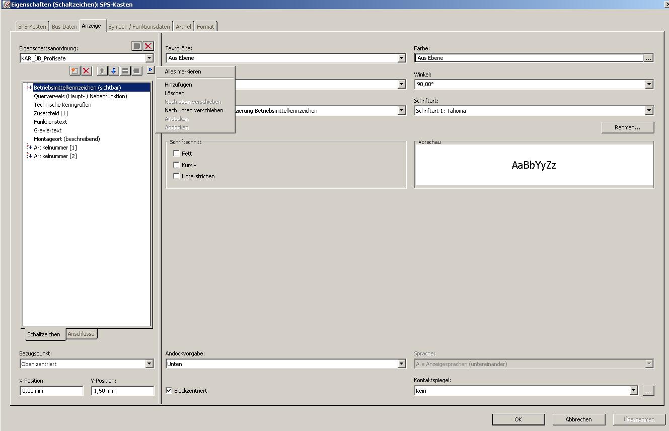

erstellt am: 03. Mrz. 2011 10:18    Editieren oder löschen Sie diesen Beitrag!  <-- editieren / zitieren -->   Antwort mit Zitat in Fett Antwort mit kursivem Zitat    Unities abgeben: 1 Unity (wenig hilfreich, aber dennoch)2 Unities3 Unities4 Unities5 Unities6 Unities7 Unities8 Unities9 Unities10 Unities Nur für sebi183 10 Unities + Antwort hilfreich
mmh
habe leider die alten Versionen nicht mehr auf dem Rechner und kann das daher nicht nachstellen.....
was steht da alles, wenn du auf das Dreieck klickst?
Screenshot 3, bitte

sebi183
Techniker
Beiträge: 24
erstellt am: 03. Mrz. 2011 10:28    Editieren oder löschen Sie diesen Beitrag!  <-- editieren / zitieren -->   Antwort mit Zitat in Fett Antwort mit kursivem Zitat    Unities abgeben: 1 Unity (wenig hilfreich, aber dennoch)2 Unities3 Unities4 Unities5 Unities6 Unities7 Unities8 Unities9 Unities10 Unities
anbei der 3....

Ab hier bin ich überfragt....
Ich habe zar auch in älteren Eplan-Versionen Eigenschaftsanordnungen exportiert, dachte ich hätte es darüber gemacht....
Vielleicht hat jemand mit einer älteren Version noch eine Idee...
Romy

Hallo alle!
Also Ex- und Import von benutzerdefinierten Eigenschaftsanordnungen kam als Neuerung mit der Build-Nummer 3725.
Habe es gerade im mitgelieferten Büchlein nachgelesen.
