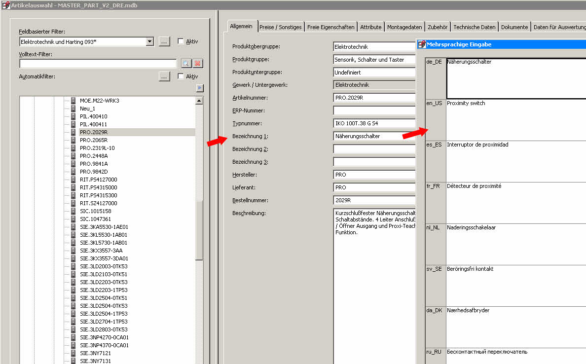

Und noch etwas habe ich gerade entdeckt:
die Übersetzungen in der Stückliste sind teilweise absoluter Quatsch. Er übersetzt z.B. Schaltschrank mit "PC-Monitor", obwohl es überhaupt nicht in der Wörterliste steht  Wo kommt die Übersetzung her, ich habe schon komprimiert, Übersetzung gelöscht, Stückliste neu generiert und trotzdem wird es übersetzt und dazu  noch falsch.

Hallo Marina,
zum Thema Artikelstückliste....
guck doch mal in deiner Artikelverwaltung, z.B: bei bezeichnung 1 - rechte Maus - mehrsprachige Eingabe, was da in den anderen Sprachen steht, sowas kopiert man schnell mal mit, wenn der Haken "bei der Eingabe übersetzen" deaktiviert ist.....

Moin Susi,
nein, in der Artikelverwaltung steht auch nichts. Aber der Fehler ist mittlerweile weg, zumindest im Moment. Ich habe an einem Artikel die Beschreibung geändert und plötzlich war der Fehler weg und bei allen anderen Artikeln auch verschwunden  Komisch ist das schon, ich habe keinen blassen Schimmer, woran es lag und hätte es doch gerne gewusst.
Aber gut, im Moment scheint alles in Ordnung zu sein. Das Einzige, was mich nervt ist, dass in der Stückliste nach jedem Auswerten alle Übersetzungen wieder weg sind und ich die Seiten neu markieren und übersetzen muss. Da gibt es sicher auch irgendwo ein Häkchen.

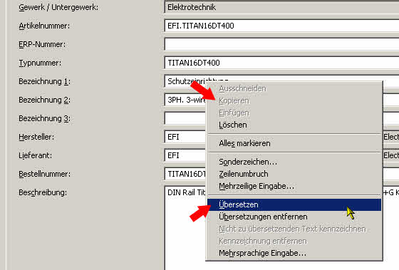

Original erstellt von Marina:
Einen Haken gibt es nicht. Du mußt die Artikelbezeichnung in der Artikelverwaltung übersetzen und nicht die erzeugte Auswertung...

Moin Bernd,
wie...in der Artikelverwaltung, ich will doch die deutsche Artikelverwaltung beibehalten.
Jetzt bin ich doch etwas verwirrt, und dass am frühen Morgen
EDIT: sehe gerade Dein Bildchen, d.h. also, mit rechter Maustaste den englische Text eingeben?

erstellt am: 02. Mrz. 2011 08:45    Editieren oder löschen Sie diesen Beitrag!  <-- editieren / zitieren -->   Antwort mit Zitat in Fett Antwort mit kursivem Zitat    Unities abgeben: 1 Unity (wenig hilfreich, aber dennoch)2 Unities3 Unities4 Unities5 Unities6 Unities7 Unities8 Unities9 Unities10 Unities
Oh, ich glaube, damit wäre dann auch mein Problem gelöst
Danke, Du bist spitze
