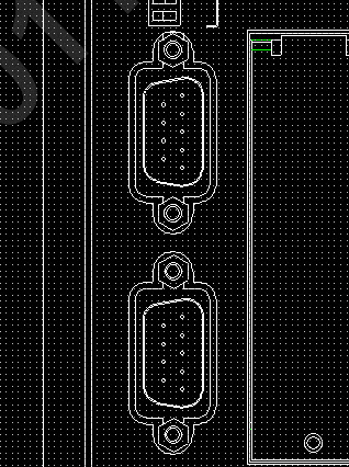

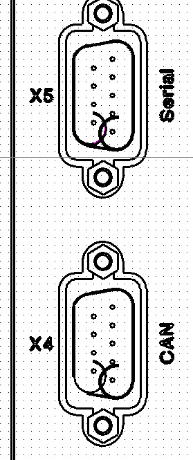

beim Import von DXF Dateien in P8 V2.0SP1 werden Bögen nicht richtig dargestellt. Dieselbe Datei in V1.9 importiert wird korrekt dargestellt. Weiß jemand von Euch hier eine Lösung? Der Support hat mir zur Installation des SP1 geraten, aber den habe ich ja bereits installiert ;-) und geht trotzdem nicht.

Hallo Markus,
ich hab da ein ähnliches Problem.
Meine zu Blöcke zusammengefassten Elemente werden nicht mehr richtig dargestellt, im PDF schon, löse ich den Block auf ist alles wieder o.k.
Ich kann dann auch wieder einen Block bilden.
Hab das gestern an Eplan gemeldet. Die sind dran.
Arbeitest Du auch mit Blöcken ?
Gruss Susi

Hallo nochmal,
ich habe Rückmeldung vom Support.
Es ist ein Ansichtsproblem im Servicepack, welches in der aktuellen Entwicklungsversion bereitsbehoben ist.
Bleibt also nur entweder mit 1.9 oder 2.0.4 arbeiten oder die Blöcke ( die man gerade brauch ) auflösen
Gruss Susi

habe eine Lösung!!!
Die DXF Dateien einfügen. Dann haben die evtl. Fehler. Danach die Seite als DXF exportieren und dann diese DXF Datei wieder einfügen. Dann kommts ohne Fehler, allerdings mit dem Seitenrahmen, der dann gelöscht werden muss.
So funktionierts zumindest bei mir.
Markus
