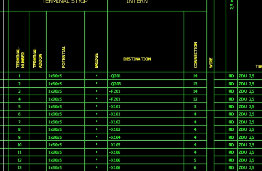

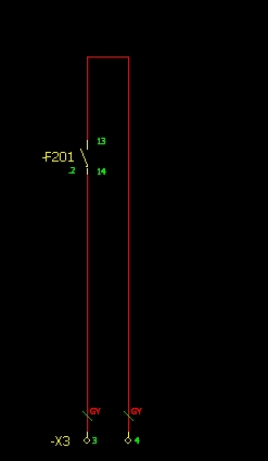

Hallo liebe EPLANER,
kann mir jemand sagen, ob es eine Möglichkeit gibt,
das Symbol PDP gegen das Symbol CDP zu tauschen?
Kommt bei mir durch den, immer wieder gern genommenen, Kopiereffekt leider
1000fach vor.
Über Eigenschaften im Navi geht es nicht, da bietet er mir kein anderes Symbol an.
Dankeschön

Ja ich hatte da mal was gebastelt um ein Symbol gegen ein anderes zu tauschen. Das war ein Filter im BM-Navi der ein bestimmtes Symbol filtert. Dann konnte man mit diesem Filterergebnis über die Eigenschaften das Symbol der gefilterten BMs austauschen.
Allerdings müßte ich auch erst einmal schauen was PDP bzw. CDP ist...

Guten Morgen,
das klingt ja schonmal vielversprechend...
PDP(309) = Potentialdefinitionspunkt
CDP (308)= Verbindungsdefinitionspunkt
Die Problematik ist, dass ich im PDP die Aderfarben eingetragen hab.
Im Klemmenplan sucht er sich nun die erste Verbindung der ersten Klemme und trägt für alle folgenden Leisten das ein was dort hinterlegt ist.
