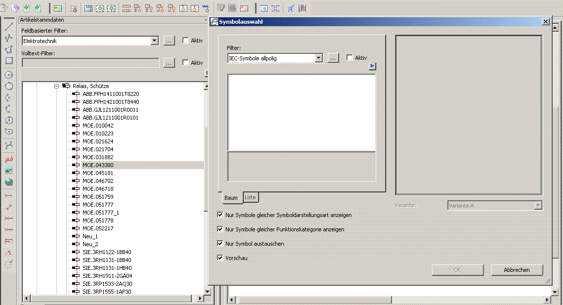

ich bin bin hier neu im Forum und ich hoffe ihr könnt mir helfen.
Ich arbeite mit der Eplan Education-Version und ich habe das Gefühl das meine Artikeldatenbank nicht komplett ist.
Ich habe das Programm runtergeladen und kann das Programm ganz normal öffnen.
Ich kann auch die Artikeldatenbank öffnen, aber ich kann nich alle Artikel verwenden. Bei manchen zeigt er mir das Betriebsmittel mit Anschlüssen an, bei manchen zeigt er mir nur das Symbol an und bei manchen zeigt er mir eine Fehlermeldung an.
Kennt jemand das Problem? Weiss jemand eine Lösung für das Problem?
Danke für eure Hilfe!

Ein paar Screenshots wären hilfreich.
Hinweis: Keine Umlaute im Dateiname verwenden!

ich habe jetzt mal 2 Screenshots als Beispiel hinzugefügt, ich hoffe du kannst damit was anfangen.
Ich habe in den Einstellungen nichts verändert oder keine Artikeldatenbanken hinzugefügt.
Danke für deine Hilfe!

Also bei mir geht dieser Artikel einwandfrei. Du nutzt doch die Artikeldatenbank die Eplan mitgeliefert hat?
Wenn ja, kopiere dir die orginal Datei von Eplan in den Kundenverzeichnis (vorher ein Backup der verwendeten Artikeldatenbank erstellen). Dann sollte es gehen.
