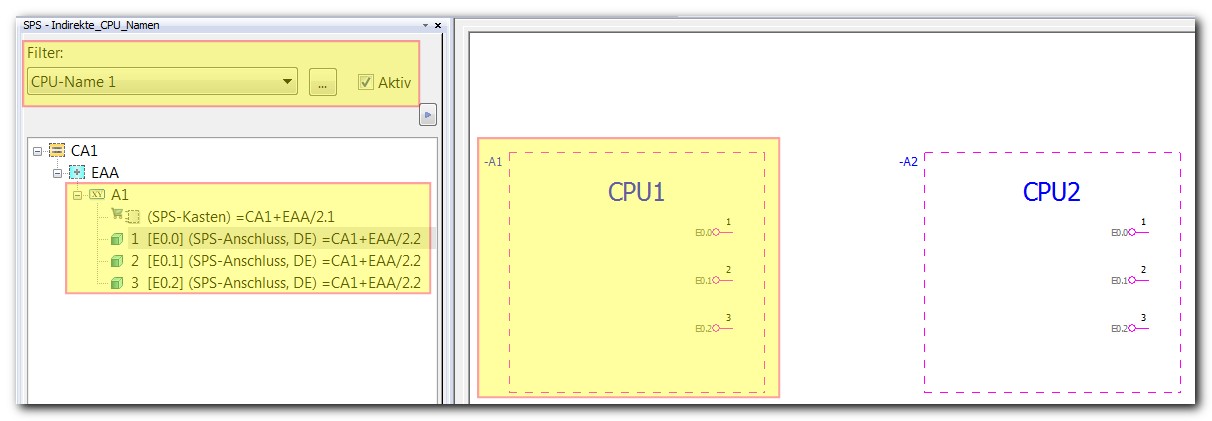

Moin zusammen
Ich habe in meinem Projekt 2 SPS-en. Ich habe den SPS-en unter der ID20443 "CPU Name" unterschiedliche Namen vergeben. Nun versuche ich schon seit einiger Zeit einen Filter im SPS Navigator zu basteln, um zwischen den beiden SPS-en hin und herzuschalten. Leider wird mir nur der SPS Kasten angezeigt, wenn ich nach dem CPU Namen filtere. Ich möchte aber auch die SPS Anschlüsse und deren Platzierungen sehen, um die freien EA's im Schaltplan zu platzieren. Also quasi so, als ob ich keinen Filter hätte. Dann habe ich ja den Blick auf alle Funktiosdefinitionen. Weiß jemand, wie ich das Problem lösen kann?

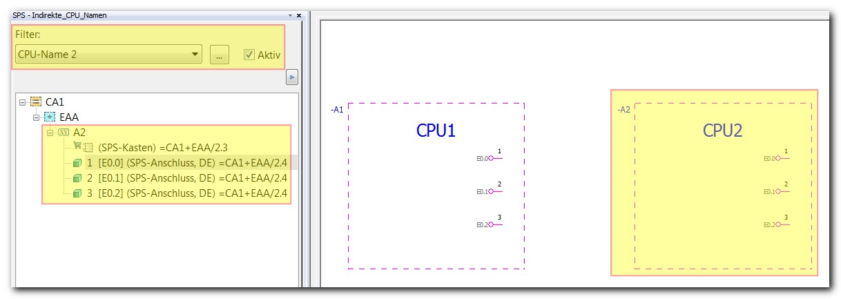

erstellt am: 25. Feb. 2011 00:05    Editieren oder löschen Sie diesen Beitrag!  <-- editieren / zitieren -->   Antwort mit Zitat in Fett Antwort mit kursivem Zitat    Unities abgeben: 1 Unity (wenig hilfreich, aber dennoch)2 Unities3 Unities4 Unities5 Unities6 Unities7 Unities8 Unities9 Unities10 Unities Nur für Andreas1973 10 Unities + Antwort hilfreich
SPS_Navi_Filter_CPU_Name.zip
Hallo !
Habe mal 2 Beispielfilter für den SPS-Navi angehangen.
1x filtern nach CPU: Name = CPU1
1x filtern nach CPU: Name = CPU2
Die Inhalte der Filter nach welchen CPU-Namen nun gefiltert werden soll müsstest Du Dir halt anpassen.....

Moin zusammen
Danke an euch beiden für eure Hilfe.
@ Nairolf: Das ist genau das, was ich gesucht habe!!
Danke dafür
