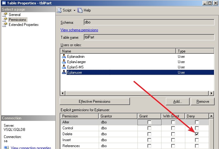

Ich habe nochmals auf die alte Datenbank zugegriffen, die ja berechtigungstechnisch wie gewünscht funktioniert hat. Dort habe ich als "nicht-löschberechtigter User" einen Artikel löschen wollen und habe darauf die angehängte Fehlermeldung bekommen. Lässt sich daraus irgendwie herausfinden, welche Einstellung in der SQL-Datenbank gesperrt wurde?
Meldung (S000000)
DELETE permission denied on object 'tblPart', database 'Eplan_P8', schema 'dbo'.

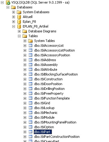

So, ich habe die Lösung gefunden!
Folgendes musste gemacht werden:
Im Microsoft SQL Server Management Studio Express die entsprechende Datenbank auswählen (in meinem Fall EPLAN_P8_Artikel) und in den Tables den Eintrag dbo.tblPart auswählen (Bild001).
Danach in den Permissions die User-Gruppe auswählen und den Eintrag "Delete" zulassen oder verweigern (Bild002 und Bild003).
Wenn trotzdem versucht wird, einen Datensatz zu löschen, wird die Fehlermeldung angezeigt, die ich in der vorhergehenden Antwort gepostet habe.
