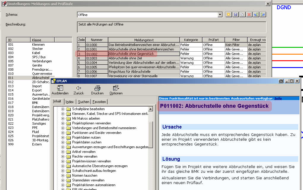

wer hat eine Idee, wie man im Abruchstellennavigator einen Filter erstellt, der nur Abruchstellen anzeigt, die nur einmal verwendet wurden.
Denn wir haben immer das Problem das wir Abruchstellen verwenden die schon benutzt wurden und sich dann der Schaltplan unbemerkt auf den nachfolgenden Seiten ändert z.B keine Querverweis mehr. Es gibt hier leider keine Meldung Abruchstelle schon belegt, was unser Problem auch lösen würde.
Wie macht ihr das?

Also dafür gibt es eine Prüfung (siehe Bildchen). Damit werden Abbruchstellen aufgelistet die es nur einmal (also ohne Gegenstück) gibt. Daher braucht man hier keinen Filter...

Hallo !
Also ich nutze auch gerne einen Filter im Abbruchstellennavi (ergänzend zu dem von Bernd beschriebenen Prüflauf).
Mein Beispielfilter ist im Anhang.

vielen Dank schon mal, in Summe Meldungsverwaltung und Filter funktioniert es gut, aber man muß immer einen Prüflauf machen um auf den neusten Stand zu sein die Meldung (011002) läßt sich leider nicht Online stellen.
Oder?
