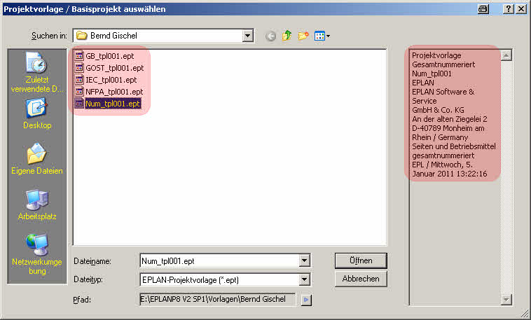

Also das konkrete Problem besteht darin, wenn ich ein neues Projekt erstellen möchte, das ich nicht genau weis wie Speicherort und Vorlage einzutragen sind.
Der Speicherort ist denk ich mal egal oder?
Und bei Vorlage weiß ich jetzt nicht was ich da genau tun muss. Ist mit Vorlage dieses Zahlen/Buchstaben Netz (also die Koordinaten die es in Schaltplänen außenrum gibt)

Guten Morgen Syntex und willkommen hier
...Gibts es vielleicht eine Art Anleitung wie man vorgeht wenn man mit ePlan zum ersten Mal schafft?
es gibt auf der Installations-CD ein PDF "Einsteigerhandbuch". Da sind die ersten grundlegenden Schritte erklärt. Sollte auch im Eplan-Supportbereich zu finden sein.
@Speicherort
Prinzipiell egal. Das hast Du richtig erkannt.
@Vorlagen
Hier wird unterschieden welche Struktur ein Projekt später haben soll. Bspw. nach DIN mit Strukturkennzeichen (wie Anlage oder Einbauort) oder einfach ohne Strukturkennzeichen (die Seiten werden einfach nur "hochgezählt" = Gesamtnummerierung). Diese Vorlagen kann man übrigens selbst erweitern und spätere Projekte aufgrund dieser - eigenen - Vorlagen, neu erstellen.

gibt es bereits fertige Vorlagen von ePlan die ich benutzen kann oder muss ich wirklich eine komplett selber erstellen?
Also mit fertige Vorlage meine ich so was wie eben diese Buchstaben/Zahlen Koordination am Rande des Dokuments um Strompfade zu definieren.

Hat sich erledigt mit den Vorlagen
