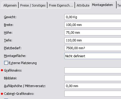

Hallo, ich habe eine Frage zur Artikelverwaltung, um das Handling mit Makros zu vereinfachen und eine bessere Übersicht zu erhalten möchten wir mit den Varianten (bei Makros)arbeiten, sodass alle Darstellungsarten eines Artikels in einem Makro abgespeichert werden (also im normalfall Schaltschrankaufbau, Stromlaufplan).
Dieses Makro soll dann in der Artikeldatenbank bei dem jeweiligen Artikel hinterlegt werden. Die frage stellt sich nur an welcher Stelle soll es hinterlegt werden?
In der Registrierkarte "Montagedaten - Grafikmakro" oder unter "Technische Daten - Makro" ?
Wo liegt denn hier der unterschied? Ich hab schon die Hilfe befragt aber so richtig Schlau bin ich nicht darauss geworden!

Artikelverwaltung > Montagedaten > Grafikmakro ist für den Schaltschrankaufbau, also eine mechanische Darstellung des Gerätes.
Artikelverwaltung > Technische Daten > Makro ist für den Schaltplan gedacht.

hmmm also ich hab es jetzt nochmal probiert mit einem Makro das zwei Darstellungen enthält (Artikelplatzierung und Allpolige Darstellung) und ich konnte es
und es scheint egal zu sein ob im Feld Artikelverwaltung > Montagedaten > Grafikmakro etwas hinterlegt ist oder nicht, denn in beiden Fällen konnte ich den Artikel korrekt platzieren
über Einfügen - Gerät hab ich den Artikel erst im Schaltplan platziert und dann über den Betriebsmittelnavigator (Projektdaten - Betriebsmittel - Navigator) auf der Schaltschrankaufbauseite positioniert

so ich hab nochmal mit dem support telefoniert und nebenbei nochmal die frage gestellt wofür was ist und mir wurde gesagt das
Artikelverwaltung > Montagedaten > Grafikmakro - nur für Cabinet benötigt wird

Original erstellt von HKXVZBi:
...mir wurde gesagt das Artikelverwaltung > Montagedaten > Grafikmakro - nur für Cabinet benötigt wird.
Dann muss das wohl an der Version 2.0 liegen. Die habe ich noch nicht im Einsatz.
Bei der 1.9.10 sind das noch 2 Paar Stiefel so wie aufm Bildchen.

Original erstellt von bbe-bac:
Habe ich bei der 2.0 auch noch, da gibt es jetzt sogar noch 3D-Makro....
@Marco
funktioniert das Einfügen der Artikelplatzierungen aus dem Schaltschrankaufbaunavi wenn bei Grafikmakro nix steht-hatten da mal Probleme...wenn ich mich richtig erinnere

also bie mir hat das funktionier ich hab jetzt nur noch bei Artikelverwaltung > Technische Daten > Makro ein Makro hintelegt bei dem zwei varianten hintelegt worden sind einmal für die Alpolige Darstellung und einmal für die Artikelauswahl
