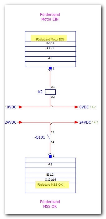

Hallo allerseits,
ich habe ein Problemmit den automatischen Pfad Funktionstexten.
Bei einem Gerät liegt der Ausgang der SPS und der Eing der SPS direkt gegenüber. Nun ist es so, dass der Ausgang den Pfad Funktionstext vom Eingang übernimmt. Wie kann man dies unterbinden?

Tja... da würde mir jetzt nur einfallen beim Ausgang direkt einen Funktionstext einzutragen. Der Eintrag hat Vorrang vor dem Pfadfunktionstext. Eventuell gibt es aber eine noch elegantere Lösung...
Wie sieht das denn optisch aus? Text für Ausgang über dem Symbol, Text für Eingang unter dem Symbol oder...?

Grundsätzlich suchen SPS-Anschlüsse zuerst den Pfad-Funktionstext
entgegen ihrer Anschlussrichtung, erst wenn dort nichts gefunden wird, wird in Anschlussrichtung gesucht.....

Hallo Nairolf,
habe folgendes Symbol verwendet: 350 / PLC_CBOX
und bekomme ein fehlerhaften Eintrag in der Box. (siehe Bild)
Wie gehst Du vor, damit es bei Dir klappt?

Hallo an alle,
habe das Problem gelöst!
Hierzu muss folgender Haken gesetzt werden:
Optionen>Einstellungen>Projekte>Projektname>Grafische Bearbeitung>Allgemein>Pfad-Funktionstext auf den Schaltplanpfad erweitern
