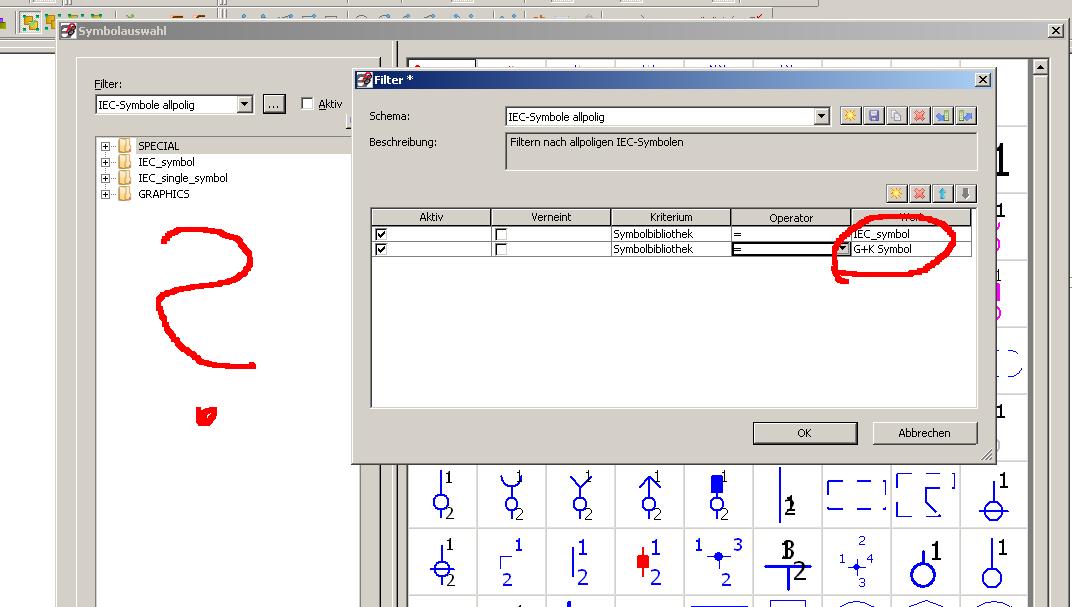

Nabend
Entweder ist es schon zu spät oder ich bin blöd....
Habe mir eine eigene Symbolbibliothek erstellt und Symbole gebastelt.
In den Projekteinstellungen unter "Symbolbibliotheken" die neue Bibliothek zusätzlich ausgewählt.
Wenn ich jetzt im Projekt ein Symbol aus dieser neuen Bibliothek einfügen möchte, bekomme ich die neue Symbolbibliothek nicht angezeigt.
Was hab ich übersehen?

Eventuell einen Filter gesetzt bei der Auswahl im Symboldialog?

Hallo Bernd
Ne, kein Filter gesetzt.
Wenn ich aber ein Filter setzen würde, habe ich die Bibliothek in der Auswahl.
Hab mal zu veranschaulichung 2 Bilder angehängt.
PS.: Bin an derzeit an einem anderen Arbeitsplatz. Dort ist "Nur" eine P8 Select Version installiert.
Hat das damit vieleicht was zu tun? An meinem eigentlichen Arbeitsplatz hab ich die Prof. Version.
Und da klappt das wunderbar...

Eventuell wurde die Select mit einem anderen Menüumfang gestartet. Ich schätze irgend etwas in der Richtung. Im Projekt eingelagert sollte diese auch auf der Select-Station sein. Eventuell noch einmal in den Einstellungen entfernen und einmal neu auswählen.
Das dass generell unterbunden wird in den Versionen unterhalb der Professional kann ich mir nicht vorstellen.

Aaaaalso Bernd:
1. Ich möcht en Smily haben der mit dem Kopp gegen die Wand schlägt!
2. Frisch ausgeschlafen, mit ner Tasse Kaffee, bin ich nochmals an des Problem.
Diesmal an MEINEM Arbeitsplatz.
Hatte alles so gemacht wie gestern auf dem anderen Rechner.
Leider mit dem gleichen Ergebniss.
Die Lösung kam mir, als ich alle Symbolbibliotheken im Explorer angeschaut habe.
Meine Bibliothek hieß "G+K Symbol"
Der Übeltäter ist das "+"
Nachdem ich die Bibliothek im Explorer umbenannt habe und im Projekt neu eingefügt habe, hatte ich diese auch zur Auswahl.
Sie heist jetzt "GK Symbol"
Also ein Leerzeichen ist kein Problem.
