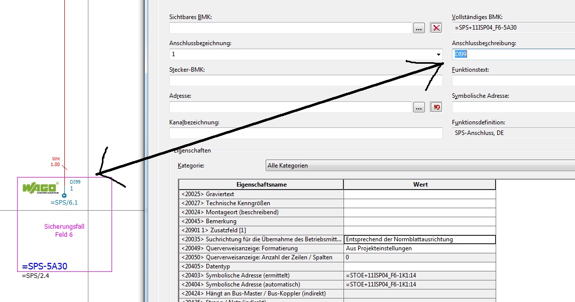

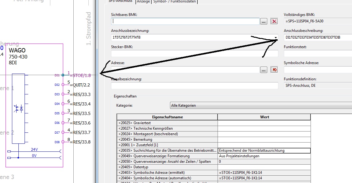

kann man die Anschlussbeschreibung im EPLAN P8 (siehe Bilder) auch zurückschreiben lassen? Also nicht die Anschlussbezeichnung, sondern Anschlussbeschreibung!!!
Siehe die Bsp. Bilder: Hier ist die Klemme 1 / DI 1 an der Kartenübersicht richtig, jedoch als Beispiel an dem Eingang mit DI99 falsch.
Jetzt bräuchte ich dafür eine Lösung, wie man alle Anschlussbeschreibungen richtig zurückschreiben kann. Entweder alle auf einmal oder falls nicht möglich pro Karte?!?!
Ich Bitte um Hilfe dazu...
Danke !!!
MfG SINOx

das sollte gehen, in dem Du die Anschlüsse auf der Übersicht markierst und über Dienstprogramm - Abgleichen - Übersicht--> andere Darstellung arbeitest
Gruss Susi

Hey Super !!!
Danke für den Tipp ... !!!

Hi SINOx,
warum arbeitest du mit Anschlussbeschreibung und nicht mit SPS-Adressen?
Ralf

Das sind Standard Makros von WAGO... Aber mit Susis 7 Tipp funktioniert das einwandfrei !
