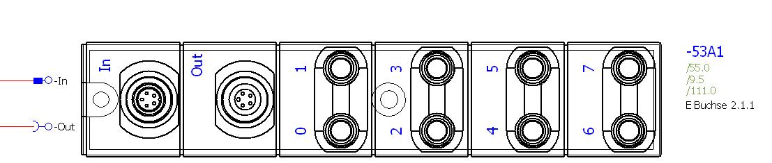

wir wollen eine besthende Anlage umrüsten, d.h. die vorhandene Sensorverkabelung von "einzel Strippen" auf M8 Verteiler in der nähe der Sernsoren umbauen.
Wie stelle ich das am besten Schaltplan dar? Einfach Symbole für Stecket/Buchse einfügen? Vielleicht im Gerätekasten?

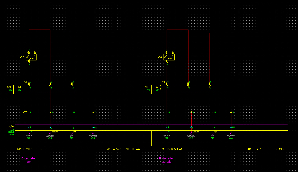

erstellt am: 14. Feb. 2011 19:37    Editieren oder löschen Sie diesen Beitrag!  <-- editieren / zitieren -->   Antwort mit Zitat in Fett Antwort mit kursivem Zitat    Unities abgeben: 1 Unity (wenig hilfreich, aber dennoch)2 Unities3 Unities4 Unities5 Unities6 Unities7 Unities8 Unities9 Unities10 Unities Nur für buffi4711 10 Unities + Antwort hilfreich
ich löse dies so ->

erstellt am: 14. Feb. 2011 20:45    Editieren oder löschen Sie diesen Beitrag!  <-- editieren / zitieren -->   Antwort mit Zitat in Fett Antwort mit kursivem Zitat    Unities abgeben: 1 Unity (wenig hilfreich, aber dennoch)2 Unities3 Unities4 Unities5 Unities6 Unities7 Unities8 Unities9 Unities10 Unities
Danke für den Vorschlag.
Ich hätte erwähnen sollen, das es sich um ET200 Module handelt un die jetzige Darstellung oben die Versorgungsspannung der Inis und unten den Digitaleingang darstellt.
Ich wollte da nicht unbedingt alles neu zeichnen müssen heißt der M8 bzw M12 Stecker müsste verteilt dargestellt werden

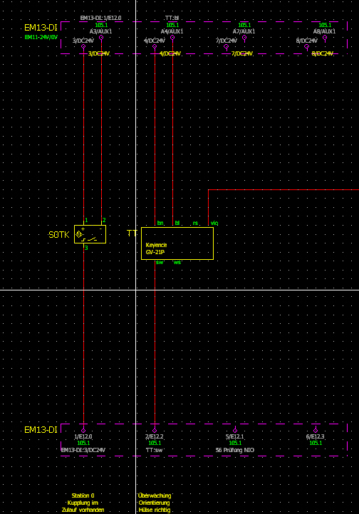

erstellt am: 17. Feb. 2011 13:18    Editieren oder löschen Sie diesen Beitrag!  <-- editieren / zitieren -->   Antwort mit Zitat in Fett Antwort mit kursivem Zitat    Unities abgeben: 1 Unity (wenig hilfreich, aber dennoch)2 Unities3 Unities4 Unities5 Unities6 Unities7 Unities8 Unities9 Unities10 Unities
Also die Verteiler sollen von Murr kommen.
Wie gesagt, die Pläne für die Anlage bestehen scon komplett, die Feldverteiler sollen nur nachgerüstet werden und in den Plänen nachgepflegt werden. Am besten würde mir gefallen im Stromlaufplan die einzelnen Buchesen ober und unterhalb der Sensoren zu Plazieren und wie bei SPS Übersichten den kompletten Verteiler auch als Übersicht darzustellen.
Wie also am sinfollsten vorgehen.
In der Anlage ist ein Auszug aus den aktuellen Plänen

erstellt am: 17. Feb. 2011 13:27    Editieren oder löschen Sie diesen Beitrag!  <-- editieren / zitieren -->   Antwort mit Zitat in Fett Antwort mit kursivem Zitat    Unities abgeben: 1 Unity (wenig hilfreich, aber dennoch)2 Unities3 Unities4 Unities5 Unities6 Unities7 Unities8 Unities9 Unities10 Unities Nur für buffi4711 10 Unities + Antwort hilfreich
Hallo Buffi,
Du hast doch die Antwort schon selbst gegeben.
Stecker an den Sensoren, Übersichten der Verteiler erstellen und mit z.B. Paarquerverweis anzeigen lassen.

erstellt am: 17. Feb. 2011 16:04    Editieren oder löschen Sie diesen Beitrag!  <-- editieren / zitieren -->   Antwort mit Zitat in Fett Antwort mit kursivem Zitat    Unities abgeben: 1 Unity (wenig hilfreich, aber dennoch)2 Unities3 Unities4 Unities5 Unities6 Unities7 Unities8 Unities9 Unities10 Unities
das ist soweit schon richtig.
aber wie mache ich das es funktioniert?
welche Symbole an welcher Stelle. Wenn ich eine SPS-Übersicht erstelle kann ich die Anschlusssymbole verwenden, auf der Schaltplanseite müsste ich dann aber normale Stecker und Buchsen - Sysmbole verwenden. Oder mache ich hier was falsch?

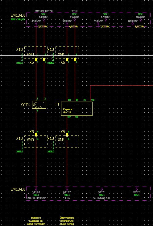

erstellt am: 17. Feb. 2011 16:34    Editieren oder löschen Sie diesen Beitrag!  <-- editieren / zitieren -->   Antwort mit Zitat in Fett Antwort mit kursivem Zitat    Unities abgeben: 1 Unity (wenig hilfreich, aber dennoch)2 Unities3 Unities4 Unities5 Unities6 Unities7 Unities8 Unities9 Unities10 Unities
Im Anhang so wie ich es mir im Schaltplan vorstelle.
Abr wie das in der Übersicht hinbekommen?

erstellt am: 17. Feb. 2011 16:35    Editieren oder löschen Sie diesen Beitrag!  <-- editieren / zitieren -->   Antwort mit Zitat in Fett Antwort mit kursivem Zitat    Unities abgeben: 1 Unity (wenig hilfreich, aber dennoch)2 Unities3 Unities4 Unities5 Unities6 Unities7 Unities8 Unities9 Unities10 Unities Nur für buffi4711 10 Unities + Antwort hilfreich
Jetzt bringst Du da was durcheinander. Die SPS-Übersicht hat damit nix zutun!
Einfach eine Gesamtdarstellung des Bauteils erstellen und als Hauptfunktion definieren (z.B. mit Gerätekasten). Evtl. eine Funktionsschablone erstellen. Die Stecker im SLP müssten dann darauf querverweisen. Aufgebaut wie Spule und Kontakte.

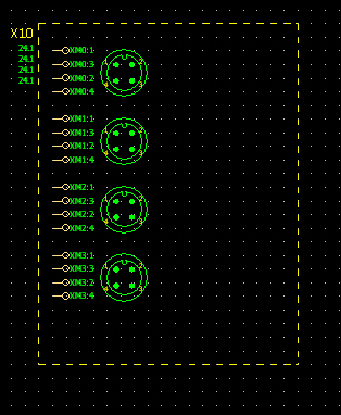

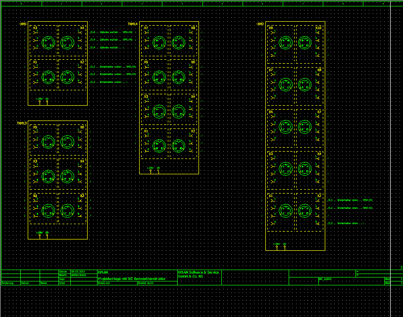

erstellt am: 17. Feb. 2011 22:18    Editieren oder löschen Sie diesen Beitrag!  <-- editieren / zitieren -->   Antwort mit Zitat in Fett Antwort mit kursivem Zitat    Unities abgeben: 1 Unity (wenig hilfreich, aber dennoch)2 Unities3 Unities4 Unities5 Unities6 Unities7 Unities8 Unities9 Unities10 Unities Nur für buffi4711 10 Unities + Antwort hilfreich
buffi4711_m8m12.zip
Original erstellt von buffi4711:
Ich habe Dir mal ein Beispiel gebastelt wie man es machen kann (Seitenmakro hier anbei). Dabei spielt es jetzt hier keine Rolle ob es sich nun um Pins oder Buchsen handelt. Das Prinzip ist immer das gleiche.
Idealerweise das Steckerchen etc. (wie Rob schon schrieb) korrekt als Artikel inkl. Funktionen in der AV anlegen...

erstellt am: 19. Feb. 2011 07:36    Editieren oder löschen Sie diesen Beitrag!  <-- editieren / zitieren -->   Antwort mit Zitat in Fett Antwort mit kursivem Zitat    Unities abgeben: 1 Unity (wenig hilfreich, aber dennoch)2 Unities3 Unities4 Unities5 Unities6 Unities7 Unities8 Unities9 Unities10 Unities
Hallo Bernd,
ich kann nur sagen Danke Danke Danke.
Ich habe zwar etwas gebraucht alles zu verstehen, aber jetzt funktioniert alles sow ie ich es mir gewünscht habe!
Also nochmals Danke!

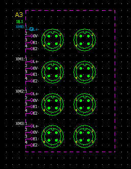

erstellt am: 19. Feb. 2011 10:38    Editieren oder löschen Sie diesen Beitrag!  <-- editieren / zitieren -->   Antwort mit Zitat in Fett Antwort mit kursivem Zitat    Unities abgeben: 1 Unity (wenig hilfreich, aber dennoch)2 Unities3 Unities4 Unities5 Unities6 Unities7 Unities8 Unities9 Unities10 Unities
FuerBernd_1.zip
Hallo bernd,
anbei ein Seitenmakro mit zwei ET200 Baugruppen, den verteilt dargestellten M8 Verteilen der Übersicht Verteiler und SPS.
Bei der Verteilerübersicht hätte ich gerne am entsprechenden Buchsensymbol den SPS Eingang sethen.
z.N an XM2-X0:4 sollte E0.0 stehen, zuper wenn dort auch noch die Baugruppe hier A3 stehen könnte.

erstellt am: 19. Feb. 2011 16:14    Editieren oder löschen Sie diesen Beitrag!  <-- editieren / zitieren -->   Antwort mit Zitat in Fett Antwort mit kursivem Zitat    Unities abgeben: 1 Unity (wenig hilfreich, aber dennoch)2 Unities3 Unities4 Unities5 Unities6 Unities7 Unities8 Unities9 Unities10 Unities Nur für buffi4711 10 Unities + Antwort hilfreich
buffi4711_m8m12_2011_02_19.zip
@buffi
Anbei mal das Seitenmakro mit den geänderten Eigenschaften auf der Übersicht. Ich habe hier einfach per Blockeigenschaften (Letzte Funktion über Anschluss und Zielnummer...) die entsprechenden Informationen der SPS-Klemme bzw. des SPS-Kastens geholt.
Umbrüche kann man entfernen in dem man für die Blockeigenschaft einen Positionsrahmen aktiviert und hier aber nur die Einstellung "Umbrüche entfernen" aktiviert...
Zwecks FuSch müßte man noch einmal schauen...

erstellt am: 08. Mrz. 2011 11:58    Editieren oder löschen Sie diesen Beitrag!  <-- editieren / zitieren -->   Antwort mit Zitat in Fett Antwort mit kursivem Zitat    Unities abgeben: 1 Unity (wenig hilfreich, aber dennoch)2 Unities3 Unities4 Unities5 Unities6 Unities7 Unities8 Unities9 Unities10 Unities
M8_M12_Verteiler.zip
hab den gestrigen Tag für Büroarbeiten genutz und meine Übersichten fertiggestellt.
Ich hoffe die gefallen und können von Euch genutzt werden.
Kritik ist gerne gehört.

erstellt am: 08. Mrz. 2011 12:14    Editieren oder löschen Sie diesen Beitrag!  <-- editieren / zitieren -->   Antwort mit Zitat in Fett Antwort mit kursivem Zitat    Unities abgeben: 1 Unity (wenig hilfreich, aber dennoch)2 Unities3 Unities4 Unities5 Unities6 Unities7 Unities8 Unities9 Unities10 Unities Nur für buffi4711 10 Unities + Antwort hilfreich
Hallo Buffi,
stell doch bitte noch ein Foto ein, damit man weiss, ob das was man laden kann, überhaupt dem entspricht was man sucht....
Gruss Susi

erstellt am: 08. Mrz. 2011 13:36    Editieren oder löschen Sie diesen Beitrag!  <-- editieren / zitieren -->   Antwort mit Zitat in Fett Antwort mit kursivem Zitat    Unities abgeben: 1 Unity (wenig hilfreich, aber dennoch)2 Unities3 Unities4 Unities5 Unities6 Unities7 Unities8 Unities9 Unities10 Unities
Anzeige ansehenIngenieure und technische Berufe

erstellt am: 08. Mrz. 2011 16:08    Editieren oder löschen Sie diesen Beitrag!  <-- editieren / zitieren -->   Antwort mit Zitat in Fett Antwort mit kursivem Zitat    Unities abgeben: 1 Unity (wenig hilfreich, aber dennoch)2 Unities3 Unities4 Unities5 Unities6 Unities7 Unities8 Unities9 Unities10 Unities Nur für buffi4711 10 Unities + Antwort hilfreich
Erst einmal keine Kritik sondern ein Dankeschön für die Rückmeldung inkl. Beispieldaten.
Gibt eine glatte  ...
