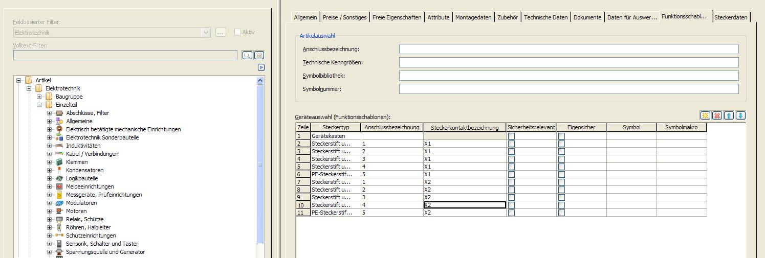

Hallo Leute,
bin neu hier und habe schon mal ein bisschen bei euch rum gestöbert
Gefällt mir ganz gut bei euch.
Doch meine Frage habe ich leider noch nicht gefunden und hoffe ihr könnt mir weiter helfen.
Habe das Problem bei P8 Version 1.9 und auch bei Version 2.0, dass ich gerne eine Funktionsschablone anlegen möchte, wo Anschlussbezeichnungen doppelt vorkommen (siehe Anhang). Habe es schon versucht über Steckerkontaktbezeichnung (V2.0) und hatte gehofft, dass dieses als Kriterium zählt für die eindeutige identifizierung. Ist aber scheinbar nicht so, da ich eine Fehlermeldung bekomme, die besagt dass ich "doppelte Funktionsschablonen" habe (Fehler 007016).
Wie löst ihr solch ein Problem?

Anschlussbezeichnungen können doppelt vorkommen. Die Funktionsschablone einfach erstellen (X1 oder X2 musst du nicht schreiben, wenn eigentlich nicht vorhanden)
In deinem Makro die betreffenden Geräteanschlüsse markieren und in den Funktionsdaten / Logik anhaken das gleiche Bezeichnungen erlaubt sind
Aber eigentlich ist die Fehlermeldung "Doppelte Funktionsschablonen" nicht deswegen.

@RomyZ
Hallo Romy,
habe mir die Fehlermeldung auch zu herzen gezogen und auch nachvollzogen, was es sein kann.
Habe über Querverweise andere BMKs mit der selben Bezeichnung gesucht, die es aber nicht gab.
Bin dann durch probieren drauf gekommen, dass wenn ich die doppelten Anschlussbezeichnungen lösche (Bild --> X2), die Fehlermeldung weggeht.
Wenn in der Funktionsschablone die Funktion mit den doppelten Bezeichnungen noch nicht implementiert ist, bleibt mir also keine andere Möglichkeit als die Fehlermeldung zu ignorieren, oder wie?!
Habe nämlich mehrere Funktionsschablonen mit doppelten Anschlussbezeichnungen und hatte gehofft, dass es mit der Version 2.0 besser wird und dieses Problem gelöst ist

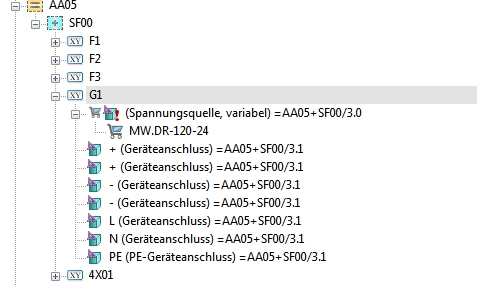

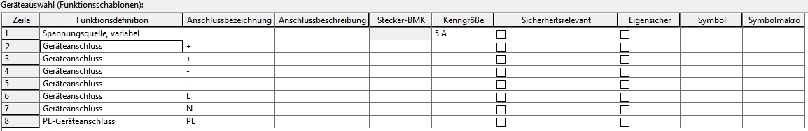

Wie sieht eigentlich das Bauteil für das die Fehlermeldung kommt im BM-Navi aus?
Romy
Toto1901
Elektromechaniker
Sehen Sie sich das Profil von Toto1901 an!   Senden Sie eine Private Message an Toto1901  Schreiben Sie einen Gästebucheintrag für Toto1901
Beiträge: 232
Registriert: 05.06.2003
EPLAN 5.70 SC1 (<- schon lange nix mehr damit zu tun gehabt)
EPLAN P8 2.9 SP1 Update 5 Buildnr.14841
erstellt am: 07. Nov. 2011 09:20    Editieren oder löschen Sie diesen Beitrag!  <-- editieren / zitieren -->   Antwort mit Zitat in Fett Antwort mit kursivem Zitat    Unities abgeben: 1 Unity (wenig hilfreich, aber dennoch)2 Unities3 Unities4 Unities5 Unities6 Unities7 Unities8 Unities9 Unities10 Unities Nur für AlexDSC 10 Unities + Antwort hilfreich
so sieht das im Betriebsmittel Navi aus.
(wenn ich den 2. + Anschluss und den 2. - Anschluss im Schaltplan umbenenne und die Funktionsschablone dementsprechend anpasse ist die Meldung weg.)

erstellt am: 08. Nov. 2011 09:54    Editieren oder löschen Sie diesen Beitrag!  <-- editieren / zitieren -->   Antwort mit Zitat in Fett Antwort mit kursivem Zitat    Unities abgeben: 1 Unity (wenig hilfreich, aber dennoch)2 Unities3 Unities4 Unities5 Unities6 Unities7 Unities8 Unities9 Unities10 Unities Nur für AlexDSC 10 Unities + Antwort hilfreich
Nachgehakten
habe auch ein Gegenmittel genannt bekommen
Gegenmittel 1: Anschlussbezeichnung eindeutig wählen (keine doppelten Bezeichnungen), und in der Anschlussberschreibung die doppelten eintragen. Vorsicht ist dann bei den Auswertungen geboten, da dort meist die Anschlussbezeichnung angezeigt werden. ...
Gegenmittel 2: Da bekannt ist woher der "Fehler" kommt, diesen auf Erledigt setzen (und damit Leben)
und ausserdem sind die Hersteller der Geräte in der Pflicht keine doppelten Bezeichnungen an ihre Geräte zu machen.
