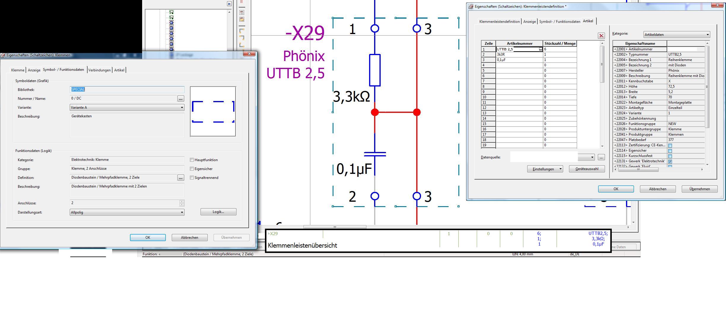

Moin Allerseits
Ich stehe ein wenig auf dem Schlauch.
Unsere E-Werkstatt ist auf die Idee gekommen aus einer Doppelstockklemme von Phoenix (STTB 2,5),
eine Widerstandsklemme zu basteln. Dazu gehen die Jungs her und löten zwischen die Etagen einen 120 Ohm Widerstand ein.
Diese dient als Vorwiderstand für den CAN Bus. Soweit, so gut.
Nun versuche ich in EPLAN mir genau diese Klemme zu erstellen.
Lösungsansatz siehe Bildchen.
Aber ich bekomme die Logig nich auf die Reihe.
EPLAN rafft es nicht, das da ein Widerstand IN der Klemme ist.
Hat jemand vieleicht ein Lösungsvorschlag oder eine Anregung?
Das selbe hätte ich noch mit einer LED Klemme von Phoenix (STTB 2,5-LA 24 RD)
Bastel derweil mal weiter.
Grüsse
      Marco

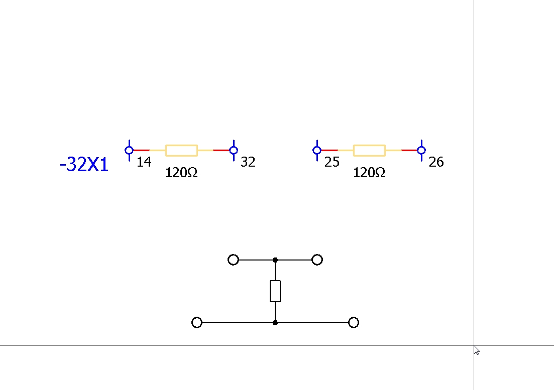

erstellt am: 11. Feb. 2011 10:22    Editieren oder löschen Sie diesen Beitrag!  <-- editieren / zitieren -->   Antwort mit Zitat in Fett Antwort mit kursivem Zitat    Unities abgeben: 1 Unity (wenig hilfreich, aber dennoch)2 Unities3 Unities4 Unities5 Unities6 Unities7 Unities8 Unities9 Unities10 Unities Nur für M.Klick 10 Unities + Antwort hilfreich
Hallo Marco,
da gibt es doch das Symbol einer Erdungstrennklemme. Das würde ich dazu hernehmen und entsprechend ändern. Oder wenn Du kein neues Symbol erstellen willst dann mit Gerätekasten.
Aber wenn ich mich nicht völlig irre gibt es diese Klemmen schon fertig! Nix mit löten.

erstellt am: 11. Feb. 2011 10:51    Editieren oder löschen Sie diesen Beitrag!  <-- editieren / zitieren -->   Antwort mit Zitat in Fett Antwort mit kursivem Zitat    Unities abgeben: 1 Unity (wenig hilfreich, aber dennoch)2 Unities3 Unities4 Unities5 Unities6 Unities7 Unities8 Unities9 Unities10 Unities
Original erstellt von robroy55:
habe nix brauchbares gefunden...
Aber die Lehrlinge müssen ja beschäfftigt werden...
Auf einen Gerätekasten wollte ich eigentlich verzichten.
Ein neues Symbol erstellen, kein Problem.
Würde es dann wie EPLAN machen. (Erdungsklemme od. Diodenklemme)
Aber da is halt NULL Logig dahinter.
Wenn ich einen Widerstand extern an die Klemme anschliesse klappt das ja auch mit der Logig (BMK für den Widerstand).
Wenn ich den Widerstand auf "Paarquerverweis" setze, bezieht sich der aber auf das BMK von der Klemmleiste. (siehe Pic)
Nicht aber auf eine bestimmte Klemme.
Ich werd kirre...
Wollte es doch 200% machen..
      Marco

erstellt am: 11. Feb. 2011 11:53    Editieren oder löschen Sie diesen Beitrag!  <-- editieren / zitieren -->   Antwort mit Zitat in Fett Antwort mit kursivem Zitat    Unities abgeben: 1 Unity (wenig hilfreich, aber dennoch)2 Unities3 Unities4 Unities5 Unities6 Unities7 Unities8 Unities9 Unities10 Unities Nur für M.Klick 10 Unities + Antwort hilfreich
Original erstellt von M.Klick:
...Wenn ich den Widerstand auf "Paarquerverweis" setze, bezieht sich der aber auf das BMK von der Klemmleiste...
Setz den Widerstand doch einfach auf Grafik mit Logik: Anschlussart intern.
Angeschlossen wird ja schliesslich an den Klemmen und nicht am Widerstand.
Dann machst du dir noch ein schönes Grafiksymbol für den Klemmenplan und gut.
So wie auf dem Bild sieht bei uns z.B. eine Phoenix UKK 5-DIO/O-U aus.

derSchlude
Elektrokonstrukteur
Sehen Sie sich das Profil von derSchlude an!   Senden Sie eine Private Message an derSchlude  Schreiben Sie einen Gästebucheintrag für derSchlude
Beiträge: 579
Registriert: 05.09.2008
erstellt am: 11. Feb. 2011 13:13    Editieren oder löschen Sie diesen Beitrag!  <-- editieren / zitieren -->   Antwort mit Zitat in Fett Antwort mit kursivem Zitat    Unities abgeben: 1 Unity (wenig hilfreich, aber dennoch)2 Unities3 Unities4 Unities5 Unities6 Unities7 Unities8 Unities9 Unities10 Unities Nur für M.Klick 10 Unities + Antwort hilfreich
->Fehler in der Stückzahl der ArtikelregisterKarte.
Das RC-Glied ist natürlich in allen 6 UTTB2,5 verbaut. Daher muss ich auch nicht wissen, in welcher Klemme, der Klemmenleiste, das RC-Glied ist...
