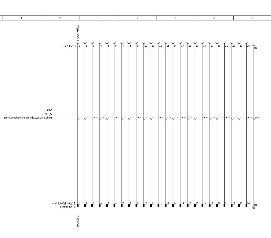

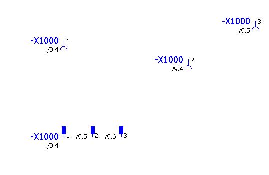

Hallo Leute,
hab jetzt das neue 2.0 eplan. leider hab ich jetzt ein prolbem was bei der alten 1.8 version ohne problem funktioniert hat.
wie auf den foto zu sehen ist bei beiden stecker der erste kontakt mit einen querverweis auf den Steckergegenstück versehen. leider aber nicht auf den restlichen obwohl bei allen das gleiche format im hintergrund ist.
brauch das deswegen weil der stiftkontakt auf verschiedenen seiten ist, also reicht es mir nicht ein allgemeiner querverweis zu den stecker.

loesung_eplan1.rar
Tach. hab n bisschen getrickst.
- andere Steckervariante und verteilte Darstellung als Paarquerverweis.
<EDIT>evtl liegts daran, dass keine Hauptfunktion(en) bei den unterschiedlichen Steckertypen (Buchse / Stift) mit dem gleichen BMK definiert ist./EDIT>

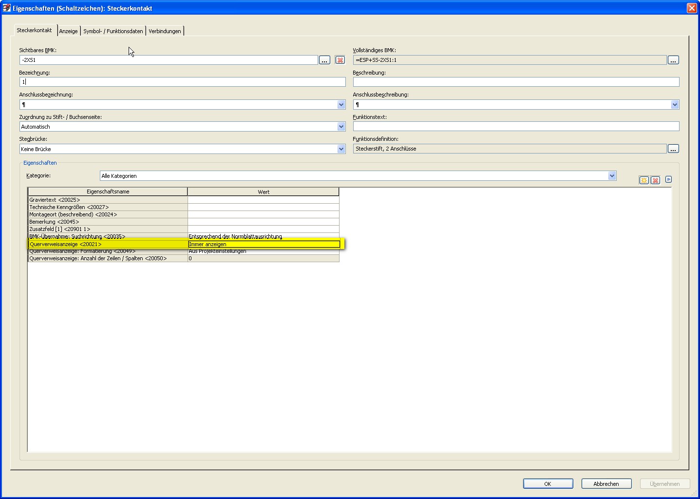

Da ich gerade das gleiche Problem hatte(!) wie m.danzl habe ich mich mal damit beschäftigt und für die Version 2.0 folgende Lösung gefunden.
Der Eigenschaft an Stecker/Buchse muss um "Querverweisanzeige <20021>" ergänzt werden.
Dann die Einstellung auf "Immer anzeigen" setzen.
Danach nur noch die Querverweisanzeige in der Anzeige anpassen!!
Fertig!

Hast recht... bei beide Seiten (Stecker/Buchse) ausgewählt und schon klappt es...
Danke!
