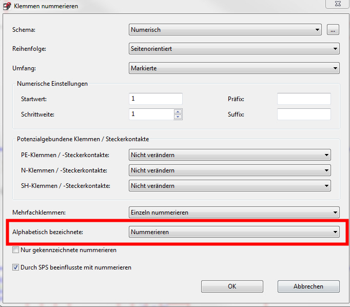

Ich habe Klemmen von Phoenix z.b. 2,5-3L. Die sind bei mir bezechnet 1u, 1m, 1o.
Wie kann ich die automatisch numerrieren?
Ich habe mit Klemmen Navigator ausprobiert. Leider es behaelt namen u, m, o aber fuer jede Klemme habe ich anderen Nummer.

Hallo und willkommen auf CAD.de
Original erstellt von Grace:
siehe Bild

Gerhard,
danke schoen fuer deine Antwort. Leider habe ich schon vorher ausprobiert und es funktioniert nicht. Was ich schon vorher geschrieben habe : es behaelt Namen aber nummeriert die Klemmen falsch.
z.b 1u, 2m, 3o statt 1u, 1m, 1o

dann musst Du Dir ein Schema erstellen
1u
1m
1o
2u
2m
2o
usw.
Gerhard
