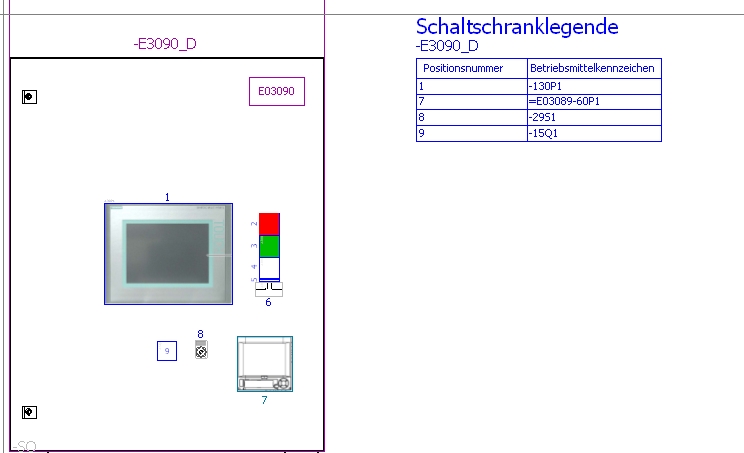

ich habe von Siemens eine Signalleuchte, die ich auf der Tür platziere. Aus irgend einem Grund kommen aber die Legendenpositionsnummer nicht in der Schaltschranklegende.
Ich habe einen Schreiber aus einem anderen Projekt reinkopiert, und der erscheint.
Hat einer von euch eine Idee woran es liegen kann ?
Danke für euere Hilfe.
Gruß Katrin

Wie schauts ihm Aufbauplannavigator aus ist das Bauteil auf der Platte platziert?
hast du die Auswertung aktuallisiert?
Wie schauts aus wenn du auf Legenposition bearbeiten gehst ist da das Bauteil drinnen?

@ Wie schauts ihm Aufbauplannavigator aus ist das Bauteil auf der Platte platziert?
- ich habe keine Fehler, es ist das grüne Häckchen am Bauteil
@ hast du die Auswertung aktuallisiert?
- ja habe ich
- ich habe auch das Projekt generiert
@ Wie schauts aus wenn du auf Legenposition bearbeiten gehst ist da das Bauteil drinnen?
- das sieht auch gut aus, ich kann Bsp. die Legendennummern umnummerieren

ich habe die Lösung.
Ich hatte beim Artikelanlegen das Häckchen "externe Plazierung" angehackt, was meine Problem zur Folge hatte.
