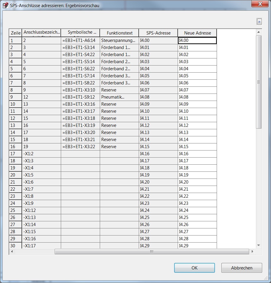

ich suche eine Funktion in ePlan, die es laut meinen Kollegen (ohne ePlan-, aber mit CAD - Erfahrung...) geben MUSS:
die Adressen sollen in Abhängigkeit des Steckplatzes Adressiert werden.
SPS DO -> auf Steckplatz 1 -> automatische Zuweisung der Ausgangsadressen O1.00 - O1.31
SPS DI -> auf Steckplatz 2 -> automatische Zuweisung der Eingangsadressen I2.00 - I2.31
SPS DO -> auf Steckplatz 10 -> automatische Zuweisung der Ausgangsadressen O10.00 - O10.31
Zusätzlich soll wenn Sich jetzt bei unseren Testaufbauten etwas ändert; z.B. SP1 & SP2 werden getauscht, die Adressen
SPS DO -> auf Steckplatz 2 -> automatische Zuweisung der Ausgangsadressen O2.00 - O2.31
SPS DI -> auf Steckplatz 1 -> automatische Zuweisung der Eingangsadressen I1.00 - I1.31
ICH habe noch keine passende Einstellung gefunden... gibt es da Etwas, oder kann ePlan das gar nicht?

PP.Steckplatzorientiert_Englisch.xml.txt
Versuch mal das hier als Grundlagen, weiß nicht was Du mit Deinen Analogwerten machst, hab die Eingestellt wie Digital
Grundlage für`s fluppen ist die Eigenschaft "An Position/Steckplatz", den ich im Adressformat als Konfigurationswert für den 1. Zähler eingestellt habe

Nur eins wundert mich: Jetzt Nummeriert ePlan meine Anschlüsse verkehrtherum (aber mit der passenden SP-Nummer   ): I1.31 wird mit mein Schema I1.00 / I1.30 ->I1.01 [...]
Ich glaube, da habe ich noch mehr Probleme...
Gerade sehe ich auch noch, dass die meisten SPS-Karten bei mir gar nicht im Bus-Konfigurator auftauchen
(Wohl eins der Probleme^^)
Eingestellt habe ich die SPS - Karten wie folgt:
Sichtbares BMK: MIPSS DO_L_A
Baugruppenträger: 1 (bei den  Karten >=2 des 1. Baugruppenträgers ist das Feld leer... )
Modul steckt auf Baugruppenträger: leer (Ab der 2. Karte des Baugruppenträgers steht die Trägernummer drin)
An Position/Steckplatz: 1
Unter Eigenschaften habe ich noch folgendes drin stehen:
Typenbezeichnung: DO L
CPU:Name: Shark
Makro: halt der passende Makroname...
Springt Dich gleich ein Fehler in meiner Konfiguration an?

erstellt am: 09. Feb. 2011 13:26    Editieren oder löschen Sie diesen Beitrag!  <-- editieren / zitieren -->   Antwort mit Zitat in Fett Antwort mit kursivem Zitat    Unities abgeben: 1 Unity (wenig hilfreich, aber dennoch)2 Unities3 Unities4 Unities5 Unities6 Unities7 Unities8 Unities9 Unities10 Unities
Original erstellt von CWolf:
[...]Gerade sehe ich auch noch, dass die meisten SPS-Karten bei mir gar nicht im Bus-Konfigurator auftauchen
(Wohl eins der Probleme^^)[...][Diese Nachricht wurde von CWolf am 07. Feb. 2011 editiert.]
Ok das Problem war VOR dem Rechner
Ich habe viel umgestellt und das Aktualisieren vergessen...
Die Nummerierung ist allerdings immer noch so komisch verkehrt herum
