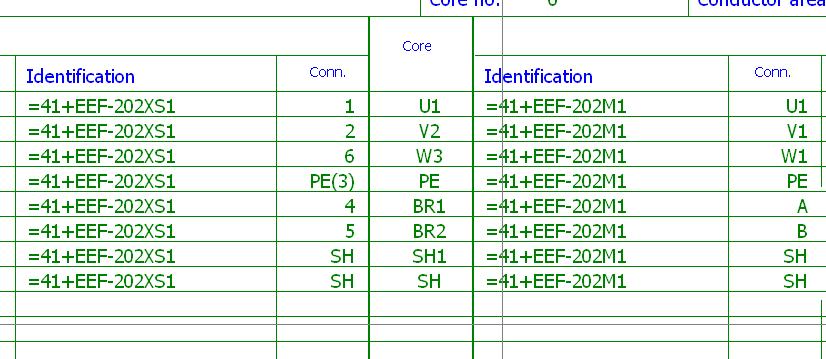

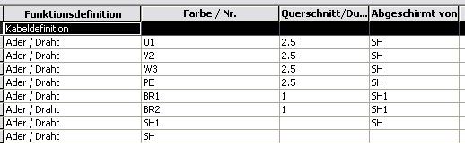

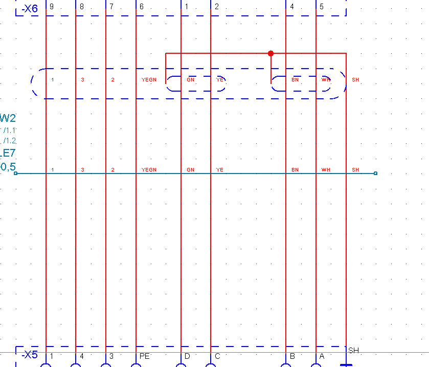

wie macht Ihr das, wenn ihr ein "kompliziertes" Kabel habt. Legt ihr ein Makro dafür an, oder reicht die Funktionsschablone. Konkret geht es mir um Kabel wie im Bild zu sehen. Der Anwender weiß ja nicht unbedingt, wie die Schirme verteilt sind. Wie handhabt ihr so etwas?

Hallo Markus,
ich habe mich für die Variante siehe anghängte Bilder entschieden und nutze die Funktionsschablone.
Gerrit

Hallo Gerrit,
so habe ich mir das auch gedacht, aber die Meinungen unter den Kollegen gehen da weit auseinander. Wenn jemand eben den Aufbau des Kabels nicht kennt, muss er immer zuerst in die FuScho schauen um das Kabel richtig zu zeichnen. Deshalb die Idee, für solche Kabel ein Makro zu machen, das den Aufbau wiedergibt und das zeichnen erleichter.
Ist so etwas überhaupt möglich?

Hallo Markus,
ich persönlich finde die Kabelprojektierung mit dem Kabelnavigator völlig ausreichend. Und über den Kabelnavigator kannst Du Dir ja mit zwei Klicks die Funktionsschablone anzeigen lassen.
Ansonsten probiere mal folgendes aus:
Erstelle von Deinem Kabel ein Symbolmakro
Gehe in der Artikelverwaltung zu dem entsprechenden Kabel auf den Reiter ''Technische Daten'' und wähle dort im Feld Makro den Pfad zum vorher erstellten Makro. Übernehmen und fertig.
Wenn Du jetzt im Artikel-Stammdatennavigator auf das Kabel einen rechten Mausklick machst und Gerät einfügen wählst, hast Du das Makro am Cursor und kannst es platzieren.
Ist es eventuell das, was Deine Kollegen sich vorstellen?

Ich sehe das ähnlich wie Gerrit.
Ansonsten könnte man sich bspw. - Idee - ein PDF-Dokument erstellen und das am Kabelartikel hinterlegen. Dann kann man sich eine Musterdarstellung anschauen wenn man das nicht auf die Reihe bekommt wie die belgung korrekt ausgeführt werden sollte...

vielen Dank für Eure Antworten. Ich werds dann so machen, wie Gerrit vorgeschlagen hat. Also passende FuScho anlegen und über den Kabelnavi in den Plan zeichnen.
